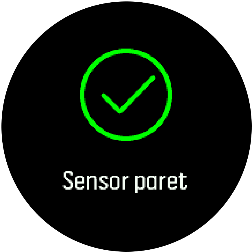

  4. Følg instruksjonene på klokka for å fullføre paringen (se sensor- eller POD-håndbok ved behov), trykk knappen i midten for å fortsette til neste trinn.
    Sensor paret Trainer
Hvis POD har nødvendige innstillinger, slik som veivlengde for en kraft-POD, bes du om å legge inn en verdi i løpet av paringsprosessen.
