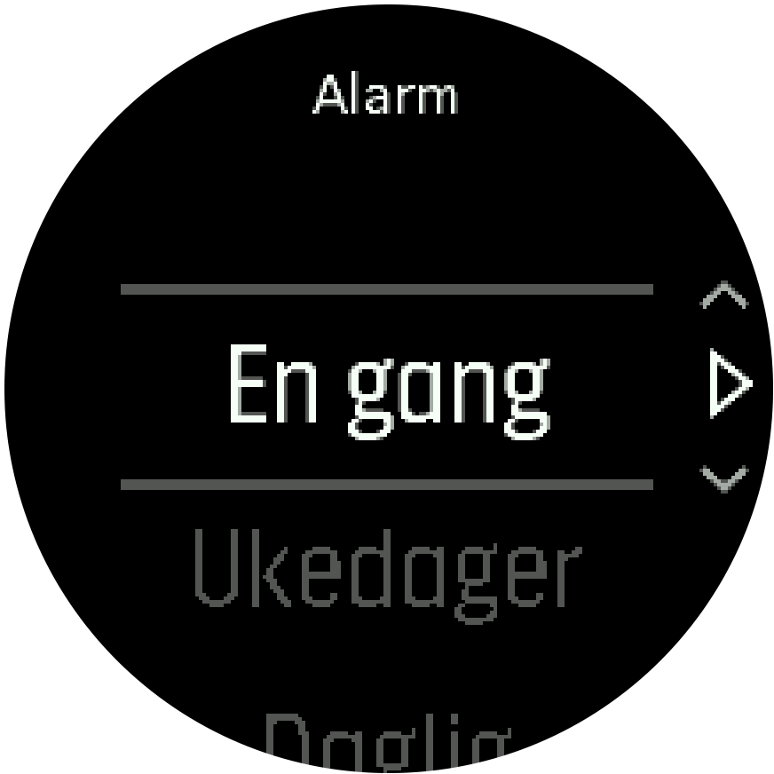

Slik stiller du inn alarmen:
  1. Velg først hvor ofte du ønsker at alarmen skal utløses. Velg mellom følgende alternativer:
    • En gang: alarmen utløses én gang i løpet av de neste 24 timene på den innstilte tiden
    • Ukedager: alarmen utløses til samme tid mandag til og med fredag
    • Daglig: alarmen utløses til samme tid hver dag hele uken

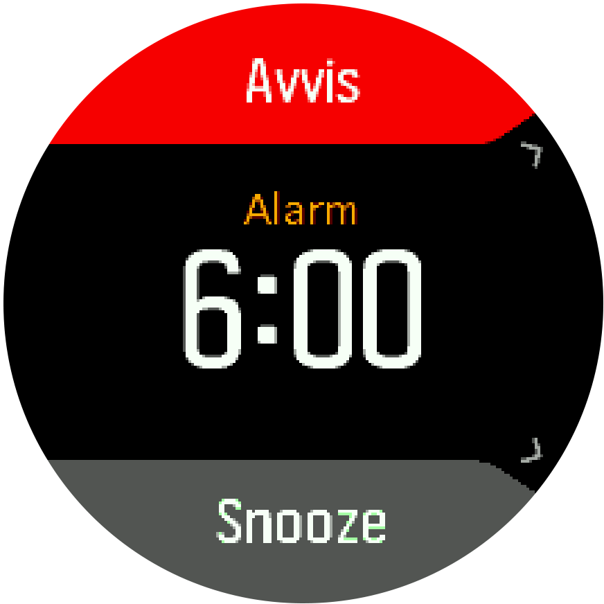

Når alarmen utløses kan du avvise den for å stoppe alarmen eller du kan velge slumrealternativet. Slumre-forsinkelsen er på 10 minutter og kan repeteres inntil 10 ganger.
Alarm dismiss snooze Trainer
Hvis du ikke avslutter alarmen, går den automatisk i slumremodus etter 30 sekunder.
