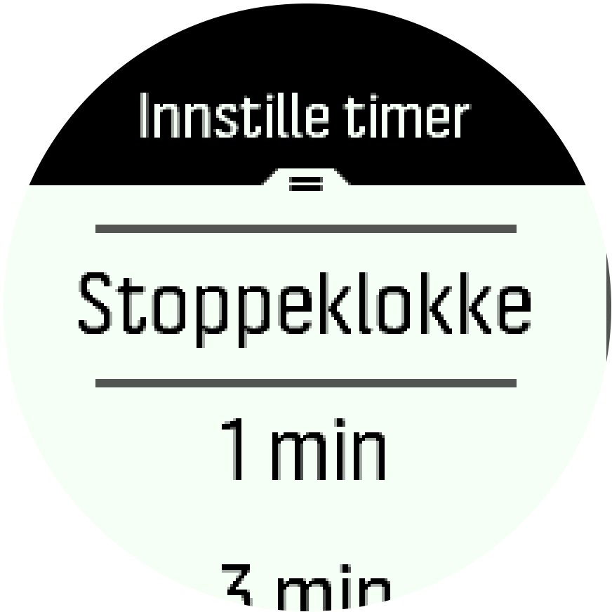

Trykk på den nedre knappen til høyre for å åpne Innstille timer-snarveismenyen der du kan endre timerinnstillinger.

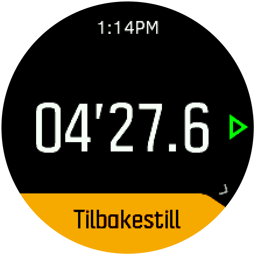

Start stoppeklokka ved å trykke den midtre knappen.
Stopwatch Spartan Trainer
Stopp stoppeklokka ved å trykke den midtre knappen. Du kan gjenoppta ved å trykke på den midtre knappen på nytt. Tilbakestill ved å trykke på den nedre knappen.
Stopwatch pause resume Trainer
Avslutt timeren ved å holde den midtre knappen nede.

I timerdisplayet, trykk på den nedre knappen for å åpne snarveimenyen. Derfra kan du velge en forhåndsdefinert nedtellingstid eller opprette tilpasset nedtellingstid.
Countdown options Spartan Trainer
Stopp og tilbakestill etter behov med midtre og nedre høyre knapper.
