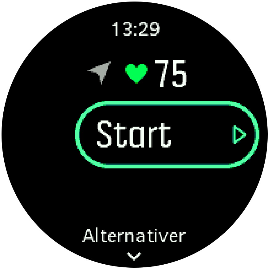

- Trykk på den øvre tasten til høyre for å åpne startvinduet.
Rull opp til treningsikonet og velg med den midtre knappen.
Trykk øvre høyre eller nedre høyre knapp for å bla gjennom sportsmodusene og velg den du ønsker å bruke med knappen i midten.
Over startindikatoren vises et sett av ikoner, avhengig av hva du bruker med sportsmodusen (slik som puls og tilkoblet GPS). Pil-ikonet (tilkoblet GPS) blinker i grått når du søker og blir grønne når et signal finnes.Hjerteikonet (puls) blinker grått under søking. Når et signal blir funnet, endres det til et farget hjerte festet til et belte hvis du bruker en pulssensor. Hvis du bruker den optiske pulssensoren, blir den til et farget hjerte uten belte.
Hvis du bruker en pulssensor, men ikonet blir grønt, kontroller at pulssensoren er paret, se Pare POD-er og sensorer og velg sportsmodusen igjen.
Du kan vente på at hvert ikon skal bli grønt eller rødt og starte opptaket så snart du ønsker ved å trykke på midtknappen.

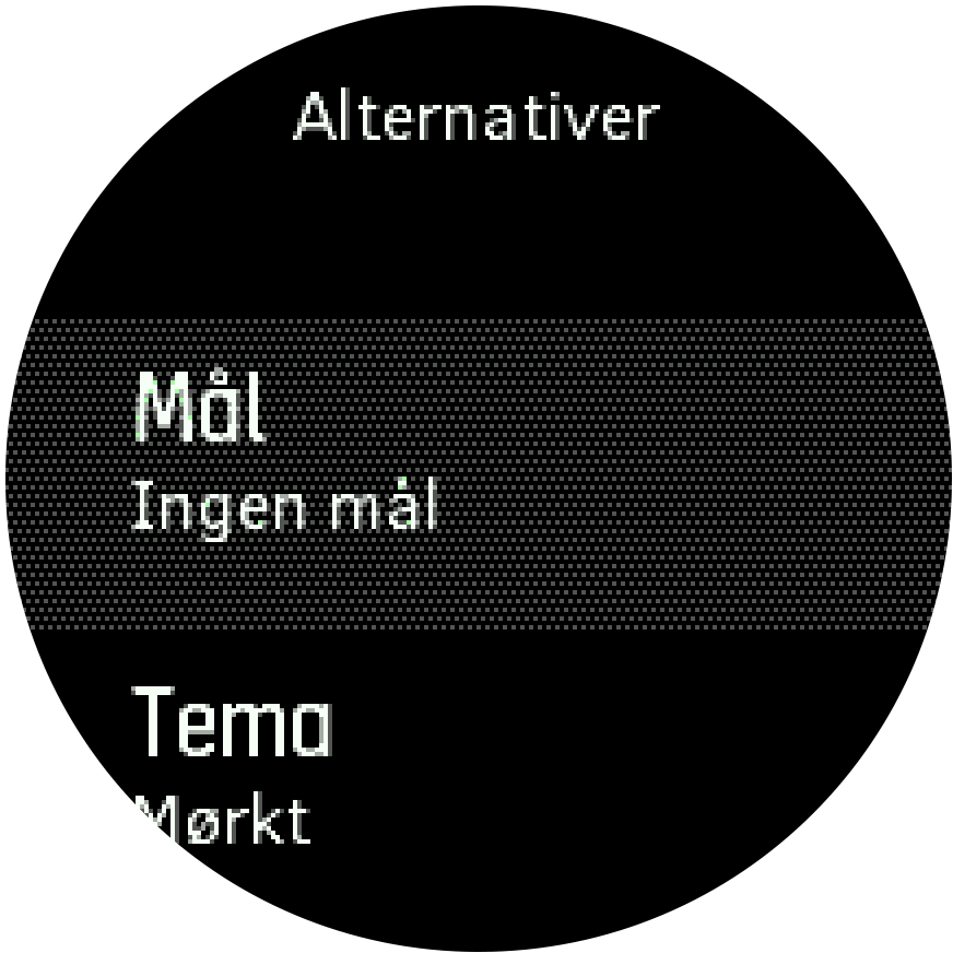

Hvis sportsmodusen du valgte har alternativer, slik som å stille inn et utholdenhetsmål, kan du justere den før du starter opptaket ved å trykke på den nedre høyre tasten. Du kan også justere sportsmodusalternativer under opptak ved å holde den midtre knappen trykket.

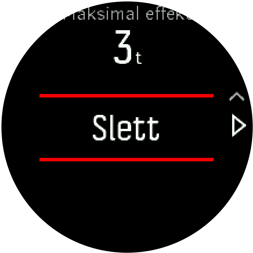

Hvis du har gjort et opptak du ikke ønsker å beholde, kan du slette loggoppføringen ved å bla ned til Slett og bekrefte med midtre knapp. Du kan også slette logger på samme måte fra loggboken.

Hvis sportsmodusen du valgte har mål som alternativ, kan du justere dem før du starter opptaket ved å trykke på den nedre høyre tasten.
For å trene med generelt mål:
- Før du starter en treningsregistrering, trykk på den nedre høyre knappen for å åpne sportsmodusalternativene.
- Velg Mål og trykk på midtknappen.
- Slå Generelt på ved å trykke på midtknappen.
- Velg Varighet eller Avstand.
- Velg målet.
- Trykk og hold på den midtre knappen for å gå tilbake til sportsmodusalternativene.
