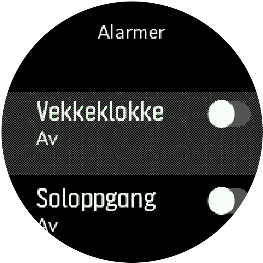

  1. Trykk på den midtre tasten for å åpne snarveismenyen.
  2. Rull ned til Alarmer og åpne ved å trykke på midtre knapp.
  3. Rull til alarmen som du ønsker å stille inn og velg denne ved å trykke på den midtre knappen.
    SunriseSunset alarm toggle Spartan Trainer

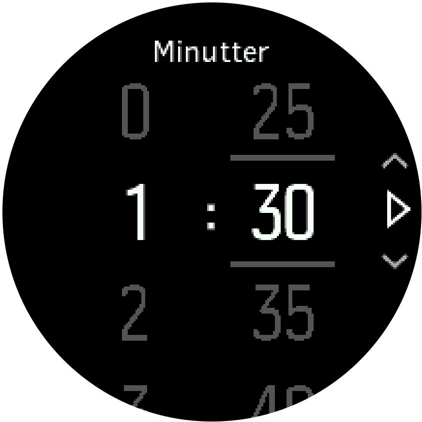

  4. Still inn de ønskede timene før soloppgang/solnedgang ved å rulle opp/ned med øvre og nedre knapper og bekrefte med den midterste knappen.
  5. Still inn minutter på samme måte.
    Time before sunset sunrise Spartan Trainer
  6. Trykk på den midtre knappen for å bekrefte og avslutte.
