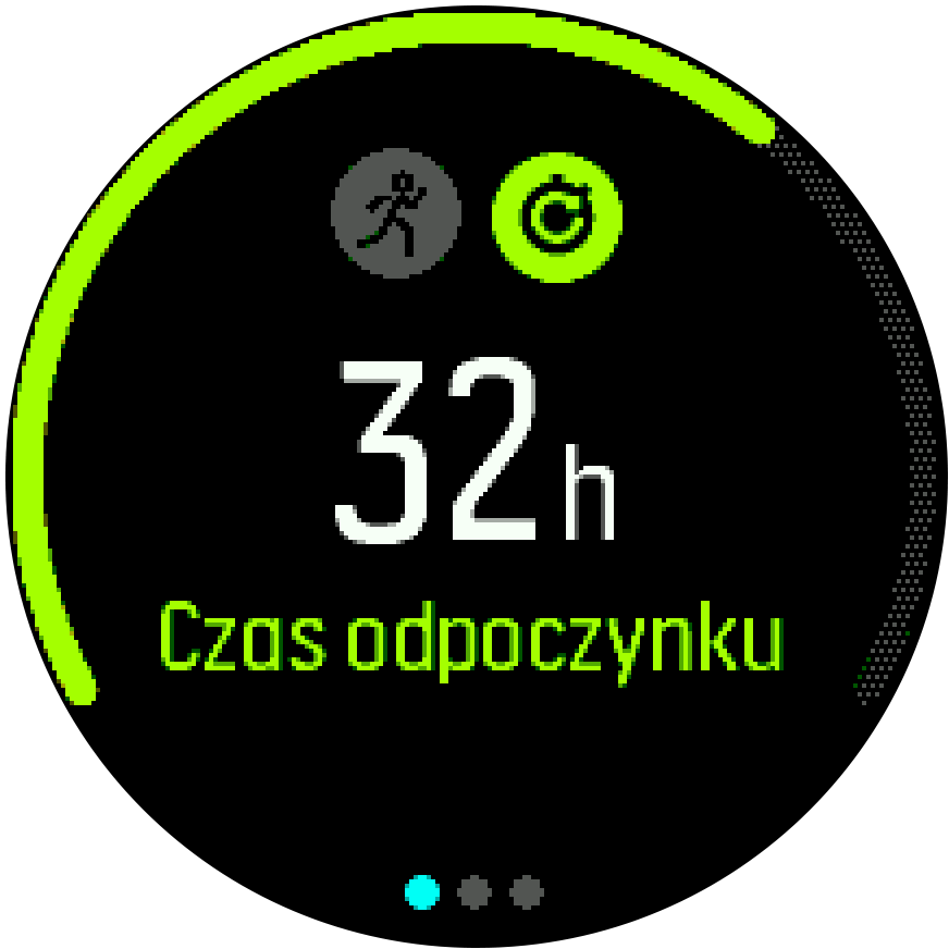

Czas regeneracji
Czas regeneracji jest to określony w przybliżeniu czas (podany w godzinach), niezbędny do odzyskania przez organizm pełnej sprawności po zakończonym wysiłku. Czas ten jest pochodną długości oraz intensywności treningu oraz poziomu ogólnego zmęczenia.
Czas odpoczynku jest gromadzony ze wszystkich rodzajów aktywności. Innymi słowy czas odpoczynku jest gromadzony zarówno podczas długich treningów o niskiej intensywności, jak i podczas treningów o wysokiej intensywności.
Czas ten się kumuluje, więc jeśli użytkownik będzie ponownie trenował przed wygaśnięciem czasu, nowo zgromadzony czas jest dodany do czasu pozostałego z poprzedniej sesji treningowej.
Aby wyświetlić czas regeneracji:
  1. W widoku zegarka naciśnij prawy dolny przycisk, aby zobaczyć ekran treningu i regeneracji.
  2. Naciśnij lewy górny przycisk, aby przełączyć między treningiem i regeneracją.
Recovery
Ponieważ czas odpoczynku jest tylko przybliżeniem, zgromadzone godziny są liczone równomiernie, bez względu na poziom sprawności fizycznej użytkownika ani inne czynniki indywidualne. Osoby bardzo sprawne fizycznie mogą zregenerować się szybciej, niż zakładano, natomiast osoby chore na przykład na grypę mogą regenerować się dłużej niż zakładano.
