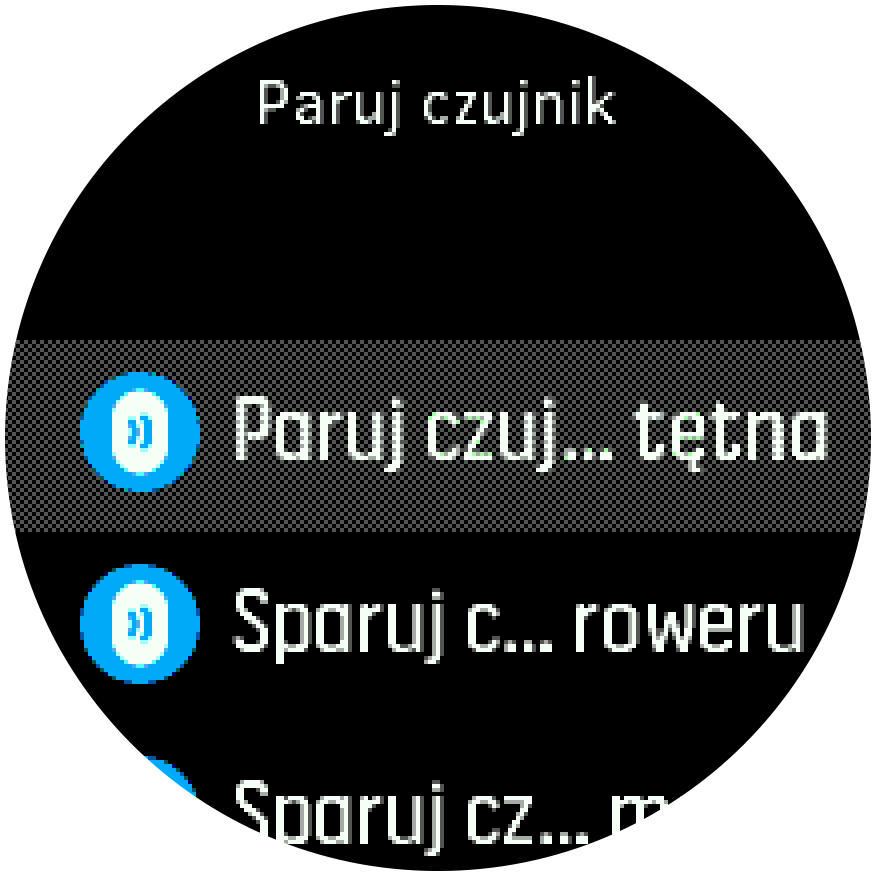

- Przejdź do ustawień zegarka i wybierz Łączność.
- Wybierz Paruj czujnik, aby uzyskać listę typów czujników.
Naciśnij prawy dolny przycisk, aby przewinąć listę, następnie wybierz typ czujnika za pomocą środkowego przycisku.

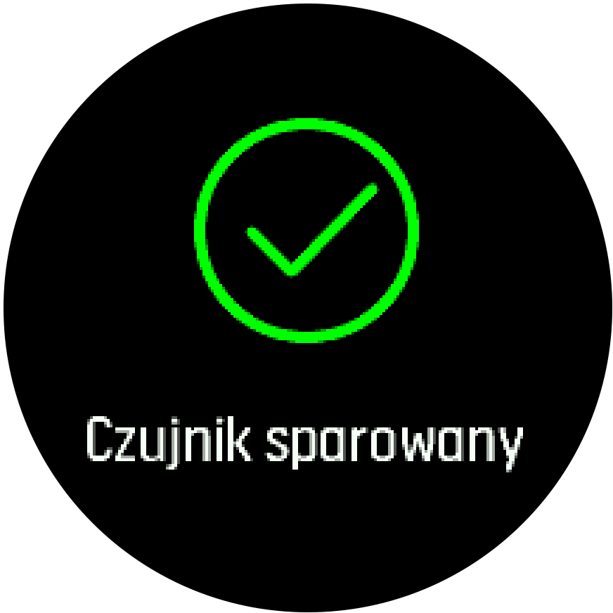

Postępuj zgodnie z instrukcjami na zegarku, aby ukończyć parowanie (jeśli to konieczne, zajrzyj do instrukcji czujnika lub urządzenia POD), naciskając środkowy przycisk, aby przejść do następnego kroku.
Jeśli czujnik POD wymaga wprowadzenia ustawień, w trakcie procesu parowania zostanie wyświetlona prośba o wprowadzenie wartości.
Po sparowaniu urządzenia POD lub czujnika zegarek wyszukuje go po wybraniu trybu sportowego korzystającego z tego typu czujnika.
