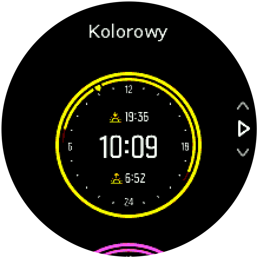

Suunto 3 jest wyposażony w kilka widoków zegarka, zarówno cyfrowych, jak i analogowych.
Aby zmienić widok tarczy zegarka:
  1. Przejdź do ustawienia Ekran zegarka z ekranu początkowego lub przytrzymaj naciśnięty środkowy przycisk, aby wyświetlić menu kontekstowe. Naciśnij środkowy przycisk, aby wybrać Ekran zegarka
    InContext menu
  2. Użyj prawego górnego lub prawego dolnego przycisku, aby przewinąć tarcze zegarka i wybrać tę, której chcesz użyć, za pomocą środkowego przycisku.
  3. Użyj prawego górnego lub prawego dolnego przycisku, aby przewinąć opcje kolorystyczne i wybrać tę, której chcesz użyć.
    watchface color Trainer-en
Każdy widok zegarka zawiera dodatkowe informacje, takie jak data, łączna liczba kroków czy podwójna godzina. Naciśnij lewy górny przycisk, aby przełączyć między widokami.
