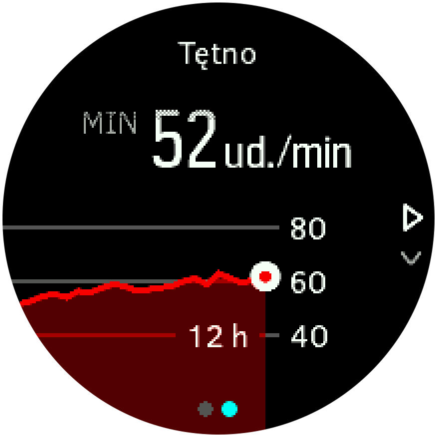

Codzienne tętno
Ekran z dziennym wynikiem tętna przedstawia Twoje tętno z ostatnich 12 godzin. Stanowi pomocne źródło informacji o regeneracji po ciężkiej sesji treningowej.
Ekran przedstawia tętno z 12 godzin w formie wykresu. Wykres jest rysowany na podstawie średniego tętna w 24-minutowych okresach. Ponadto prezentowane jest najniższe tętno z okresu 12 godzin.
Minimalne tętno z ostatnich 12 godzin to dobry wskaźnik stanu regeneracji. Jeśli jest wyższe niż normalne, prawdopodobnie organizm nie zregenerował się jeszcze po ostatnim ćwiczeniu.
SF3 HR 12h
W przypadku rejestrowania ćwiczenia, dzienne wartości tętna odpowiadają podwyższonemu tętnu wynikającemu z treningu. Pamiętaj, że wykres przedstawia tylko średnie. Jeśli tętno osiąga wartość szczytową 200 uderzeń na minutę podczas ćwiczenia, wykres nie przedstawia tej maksymalnej wartości, ale średnią z 24 minut, gdy wystąpiła wartość szczytowa.

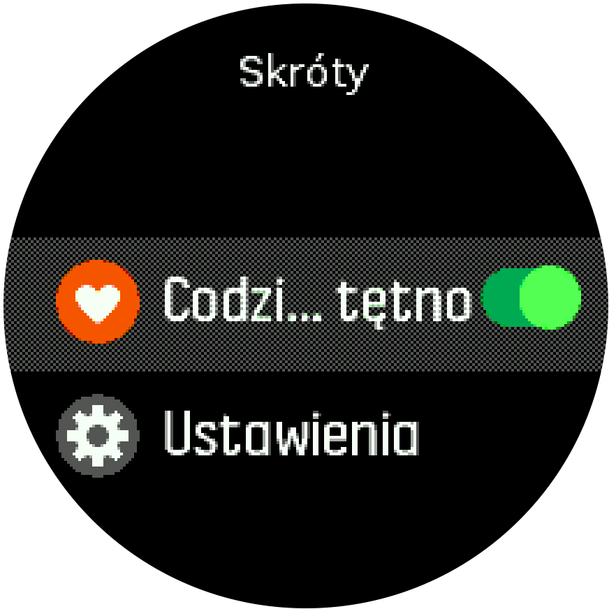

Zanim będzie można zobaczyć wykres tętna dziennego, należy aktywować funkcję tętna dziennego. Możesz włączyć lub wyłączyć tę funkcję za pomocą ustawień w obszarze Aktywność. Z ekranu tętna można także uzyskać dostęp do ustawień aktywności, przytrzymując środkowy przycisk.
Gdy włączona jest funkcja dziennego tętna, zegarek regularnie sprawdza tętno za pomocą optycznego czujnika tętna. Zwiększa to nieznacznie zużycie energii baterii.
Daily HR setting Trainer
Po włączeniu zegarek zaczyna wyświetlać dzienne informacje o tętnie po 24 minutach.
Aby wyświetlić dzienne tętno:
  1. W widoku tarczy zegarka naciśnij prawy dolny przycisk, aby przewinąć do ekranu tętna chwilowego.
  2. Naciśnij środkowy przycisk, aby przełączyć do ekranu dziennego tętna.
Po naciśnięciu prawego dolnego przycisku na ekranie dziennego tętna zostanie wyświetlona ilość energii zużywanej w kolejnych godzinach (na postawie tętna).
