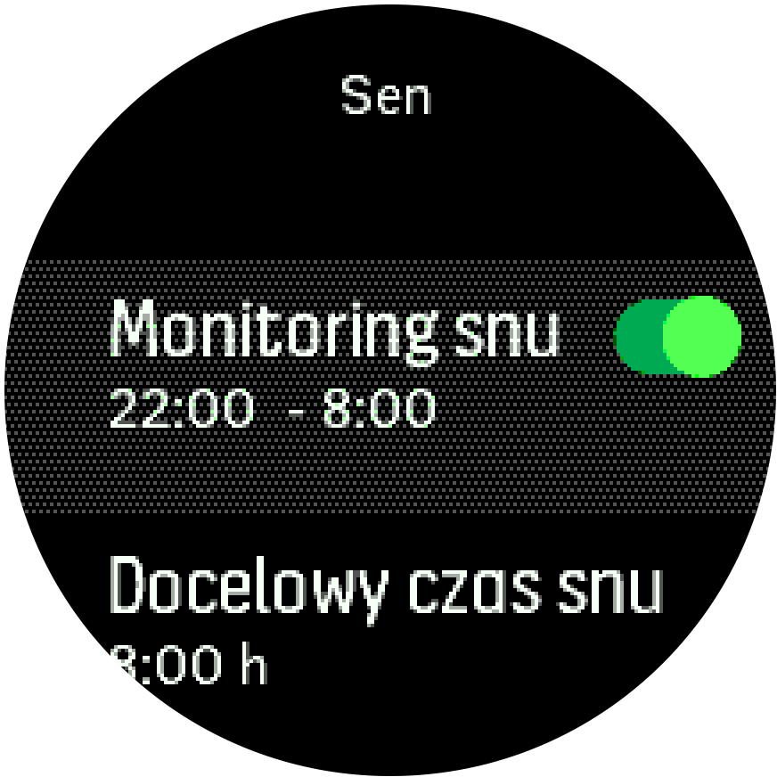

Aby monitorować sen:
- Przejdź do ustawień zegarka, przewiń w dół do pozycji Sen i naciśnij środkowy przycisk.
Włącz Monitoring snu.
Należy ustawić godziny snu i pobudki zgodnie z typowym rozkładem dnia.
Ostatni krok definiuje czas udania się do łóżka. Zegarek korzysta z tego okresu, aby określić, czy użytkownik śpi (w trakcie czasu spędzanego w łóżku) i zgłasza cały sen jako jedną sesję. Jeśli na przykład użytkownik obudzi się w nocy, by napić się wody, zegarek potraktuje późniejszy sen jako kontynuację.
Jeśli zaśniesz wcześniej lub będziesz spać dłużej niż ustawiona pora spania, zegarek będzie śledzić sen tak długo, jak część snu mieści się w ustawionej porze snu, do godziny obudzenia się.
Jeśli udasz się spać poza porą spania, zegarek może nie uwzględnić tego jako sesji snu.
Po włączeniu monitorowania snu można także ustawić docelową długość snu. Typowa osoba dorosła potrzebuje od 7 do 9 godzin snu dziennie, ale idealna ilość snu użytkownika może odbiegać od norm.
Wszystkie pomiary snu, z wyjątkiem jakości snu i średniego tętna, są oparte wyłącznie na ruchu, dlatego stanowią szacunki, które nie muszą odzwierciedlać faktycznych nawyków związanych ze snem.
