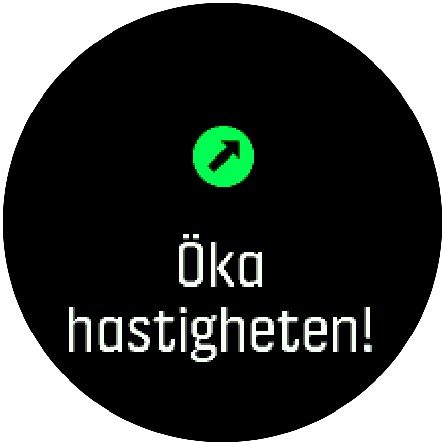

Din klocka meddelar dig när du når din valda målzon. Om din puls är utanför den valda målzonen under träningen så uppmanar klockan dig att öka takten eller att sakta ner.
Guidance SpeedUp Trainer

Din klocka meddelar dig när du når din valda målzon. Om ditt tempo är utanför den valda målzonen under träningen så uppmanar klockan dig att öka takten eller att sakta ner.
