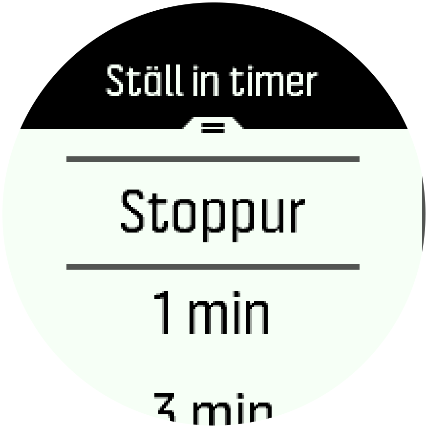

Tryck på den nedre högra knappen för att öppna snabbmenyn för Ställ in timer. Härifrån kan du ändra timer-inställningarna.

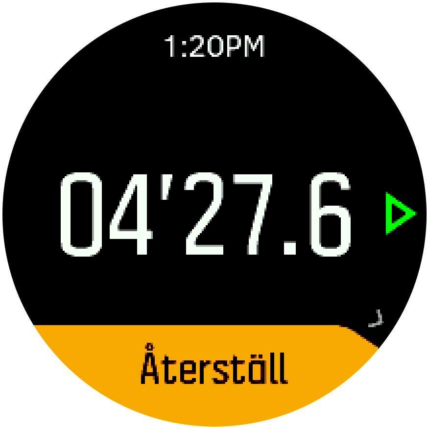

Starta tidtagaruret genom att trycka på mittknappen.
Stanna tidtagaruret genom att trycka på mittknappen. Forsätt genom att trycka på mittknappen igen. Återställ genom att hålla den nedre knappen intryckt.
Avsluta timern genom att hålla in mittknappen.

När du befinner dig på timerskärmen trycker du på den nedre knappen för att öppna snabbmenyn. Härifrån kan du välja en förinställd nedräkningstid eller skapa en anpassad nedräkningstid.
Stoppa och återställ nedräkningen efter behov med hjälp av mittknappen och den nedre högra knappen.
