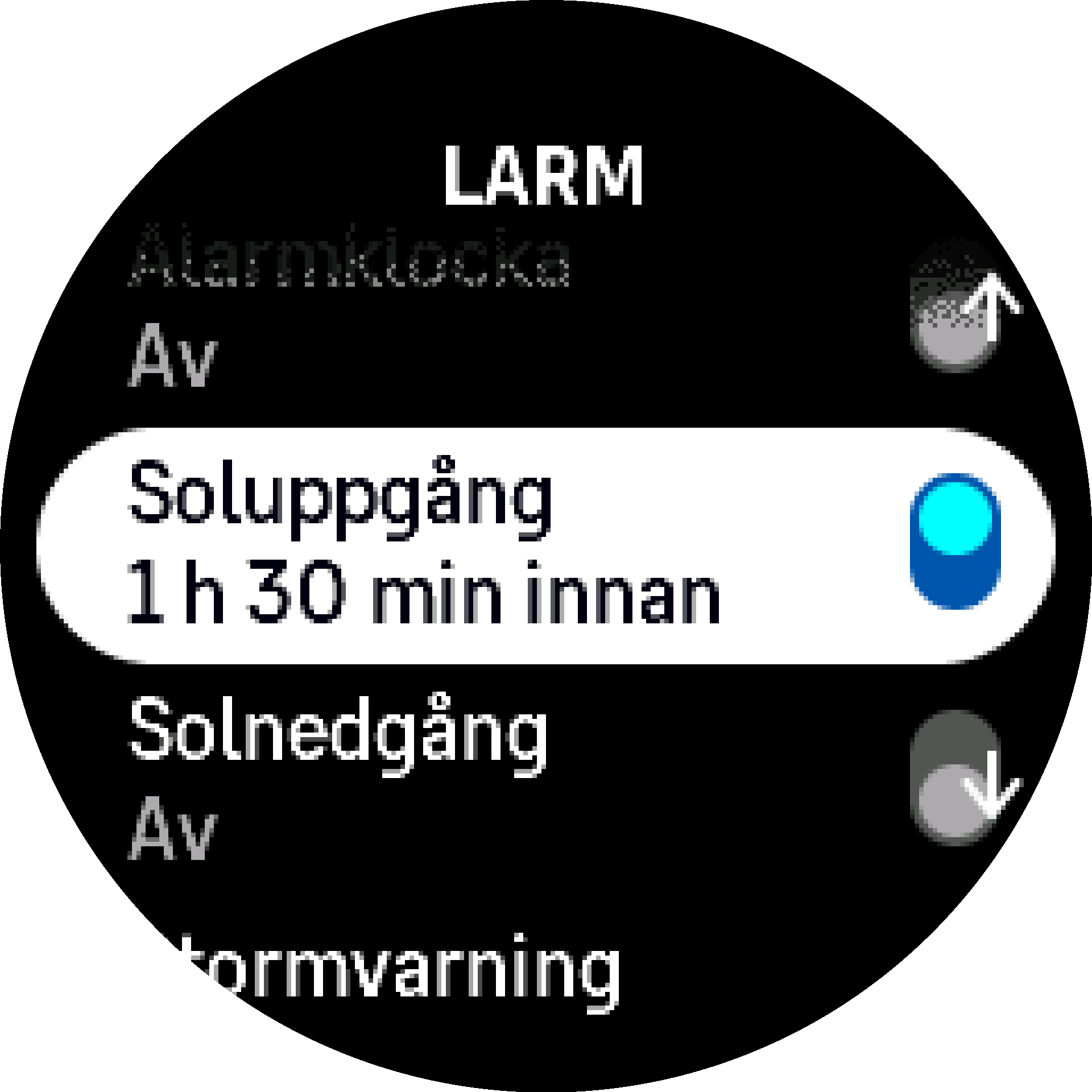

Så här ställer du in alarm för soluppgång/solnedgång:
- Från urtavlan, tryck länge på mittknappen och skrolla ner och välj Larm.
Skrolla till alarmet du vill ställa in och välj det genom att trycka på mittknappen.

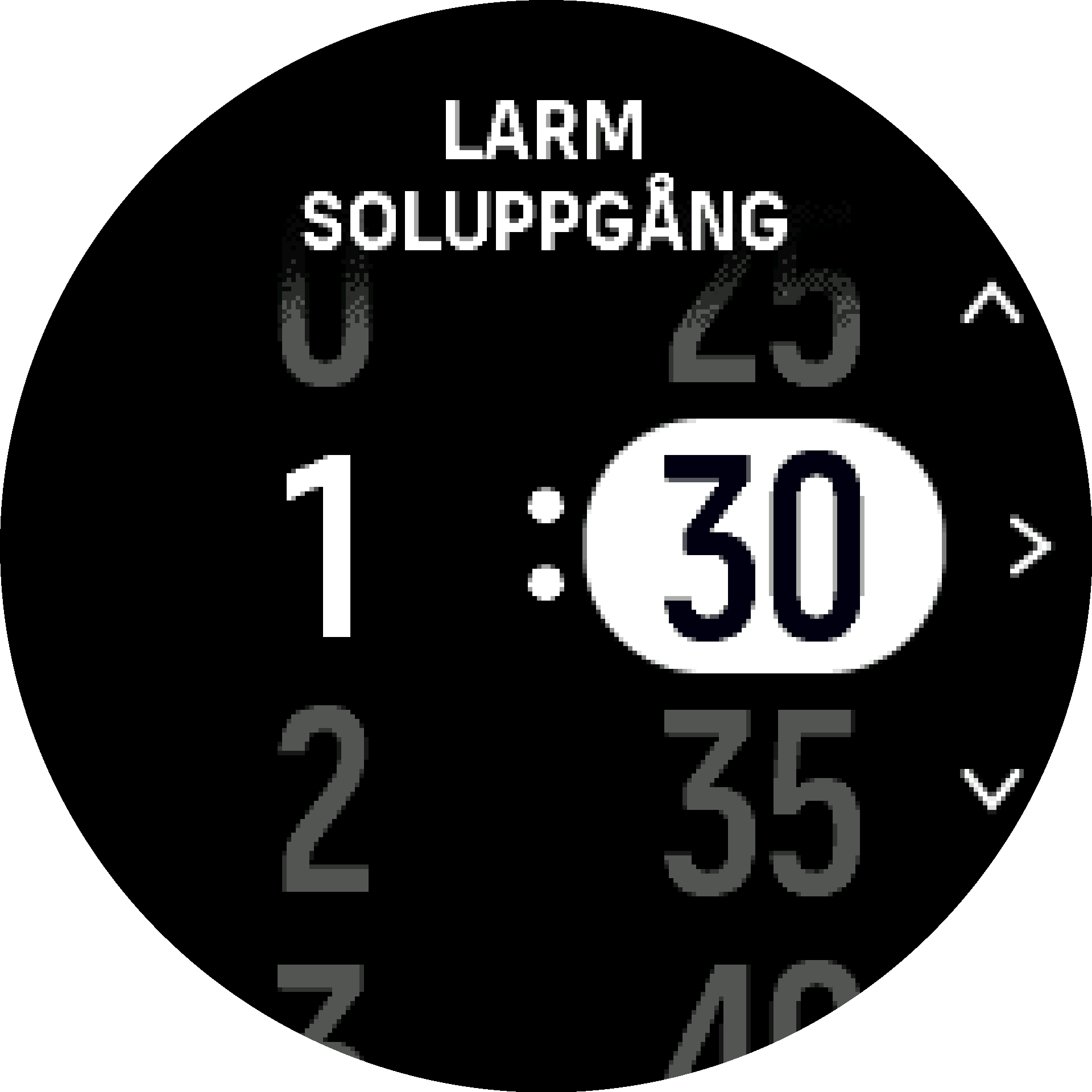

Ställ in antalet timmar och minuter före soluppgång/solnedgång genom att skrolla upp/ner med den övre och den nedre knappen. Bekräfta med mittknappen.
- Bekräfta och avsluta genom att trycka på mittknappen.

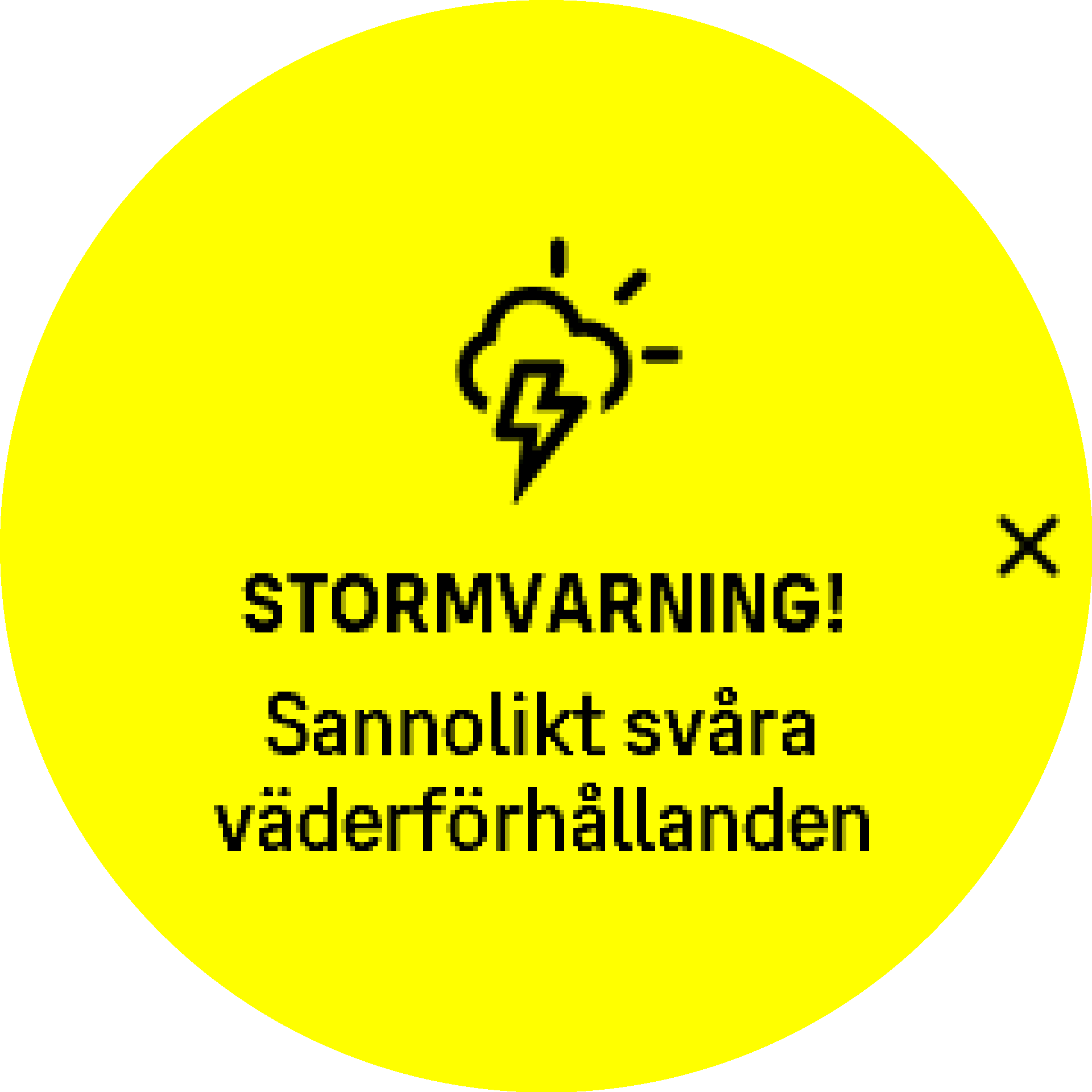

Stormvarning
Ett kraftigt fall i barometertrycket innebär vanligen att oväder är på väg och att du bör söka skydd. När funktionen stormvarning är aktiverad avger Suunto 9 Peak Pro en alarmsignal och en oväderssymbol blinkar när trycket faller med 4 hPa (0,12 inHg) eller mer under en 3-timmarsperiod.
Så här aktiverar du stormvarningen:
- Från urtavlan trycker du länge på mittknappen och skrollar till Larm och öppnar genom att trycka mittknappen.
- Skrolla till Stormvarning och växla av/på genom att trycka på mittknappen
Tryck på valfri knapp för att stänga av stormvarningen när den avges. Om du inte trycker på någon knapp ringer alarmet i en minut. Oväderssymbolen syns på skärmen tills väderförhållandena har stabiliserats (tryckfallet saktar ner).
