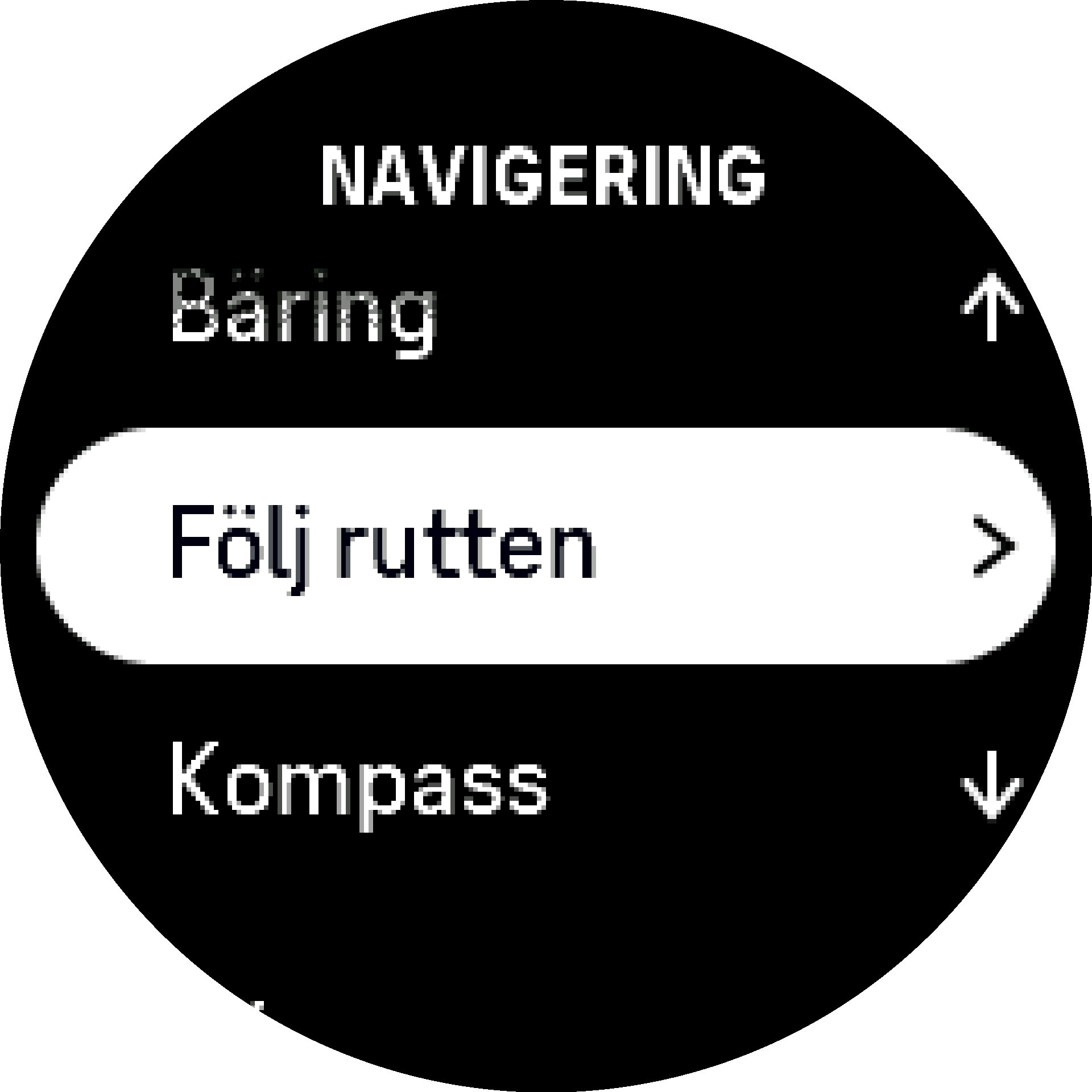

- Skapa en rutt eller intressepunkt i Suunto-appen och synka din klocka om du inte redan gjort det.
- Välj ett sportläge som använder GPS.
- Skrolla ner och välj Navigering.
- Svep upp och ner eller tryck på de övre och nedre knapparna för att välja navigeringsalternativ och tryck på mittknappen.
- Välj den rutt eller intressepunkt du vill navigera och tryck på mittknappen. Tryck sedan på den övre knappen för att starta navigeringen.
- Skrolla upp till startvyn och starta registreringen som vanligt.
Under träningen trycker du på mittknappen för att skrolla till navigeringsskärmen där rutten eller intressepunkten du har valt visas. Mer information om navigeringsskärmen hittar du i Navigera till en intressepunkt och Rutter.
När du befinner dig på denna skärm, tryck på den nedre knappen för att öppna dina navigeringsalternativ. Från navigeringsalternativen kan du till exempel välja en annan rutt eller intressepunkt, kolla dina aktuella koordinater samt avsluta navigeringen genom att välja Spår.

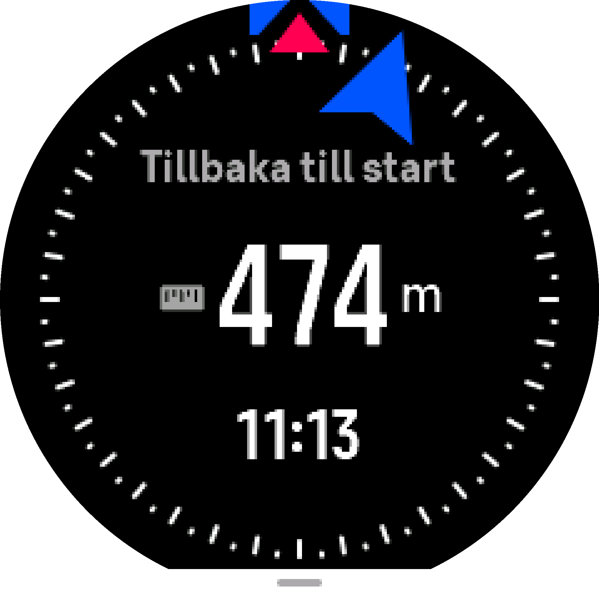

Tillbaka till start
Om du använder GPS när du registrerar en aktivitet sparar Suunto 9 Peak Pro automatiskt träningspassets startpunkt. Med funktionen Tillbaka till start kan Suunto 9 Peak Pro visa dig vägen tillbaka till din startpunkt.
Tillbaka till start:
- Starta ett träningspass med GPS.
- Tryck på mittknappen tills du når navigeringsskärmen.
- Tryck på den nedre knappen för att öppna snabbmenyn.
Bläddra till Tillbaka till start och tryck på skärmen eller mittknappen för att välja.
Navigeringsguiden visas som den sista skärmen i det valda sportläget.

Så här använder du Följ rutten under ett träningspass:
- Skapa en rutt i Suunto-appen och synka klockan om du inte redan har gjort det.
- Välj Följ rutten och tryck på mittknappen.
- Välj rutten som du vill använda och tryck på mittknappen.
- Tryck på den övre knappen eller tryck på Navigera.
Starta träningspasset som vanligt och följ den valda rutten.
