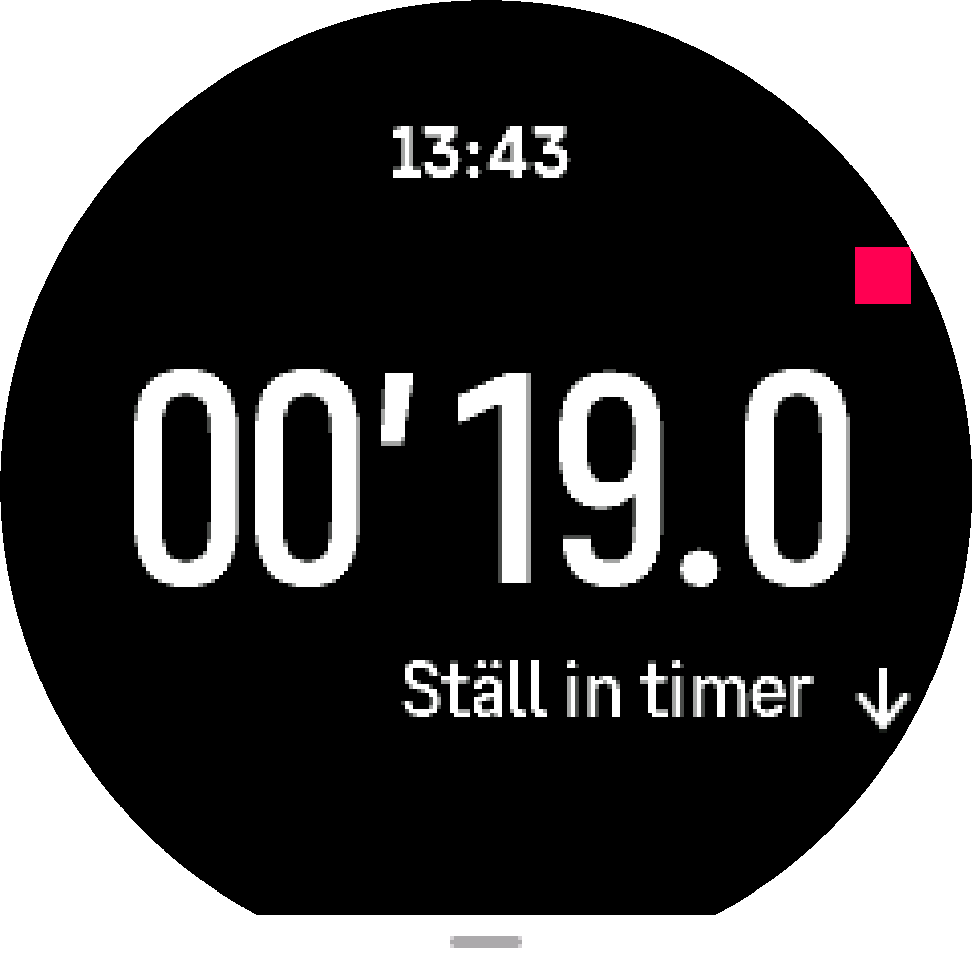

Stoppur
Starta och stoppa stoppuret genom att trycka på den övre knappen. Forsätt genom att trycka på den övre knappen igen. Återställ genom att hålla den nedre knappen intryckt.
TimerWidget stoppur

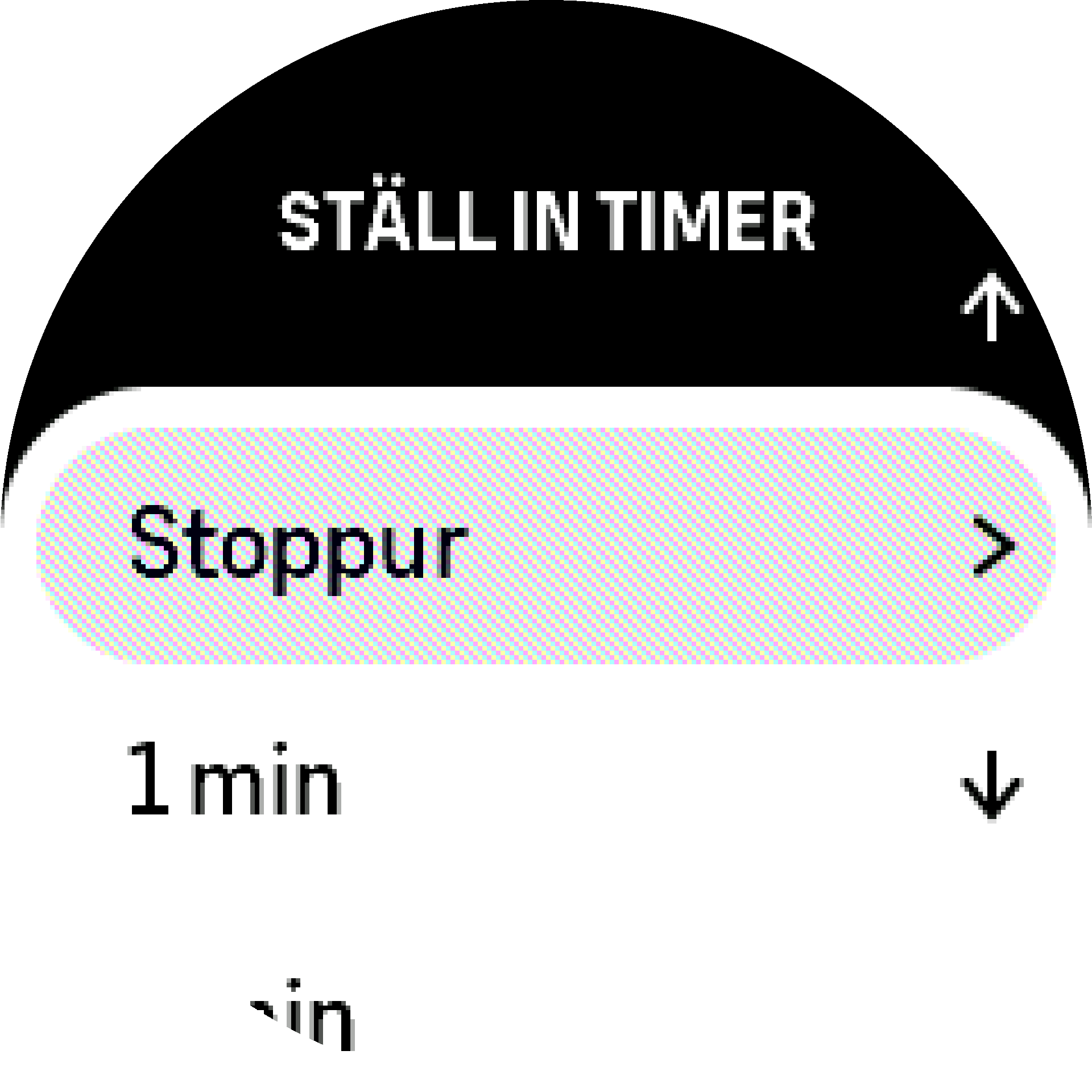

Nedräkningstimer
På timern sveper du uppåt eller trycker på den nedre knappen för att öppna snabbmenyn. Härifrån kan du välja en förinställd nedräkningstid eller skapa en anpassad nedräkningstid.
Timerwidget alternativ
