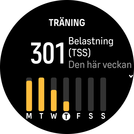

Träningswidgeten ger information om träningsbelastningen för den aktuella veckan och även den totala längden på alla dina träningspass.
Träningswidget
Den här widgeten ger också vägledning om hur din form är, om du börjar tappa konditionen, om du behåller den eller om du för närvarande tränar på ett produktivt sätt.
CTL-värdet (kronisk träningsbelastning) är ett viktat genomsnittet för din långsiktiga TSS (träningsbelastningspoäng), ju mer du tränar desto högre är din kondition.
ATL-värdet (akut träningsbelastning) är 7-dagars genomsnittet av din TSS och spårar i princip hur trött du är för närvarande.
TSB-värdet (träningsbalans) visar din form, i princip skillnaden mellan långsiktig, kronisk träningsbelastning (CTL) och kortsiktig, akut träningsbelastning (ATL).
