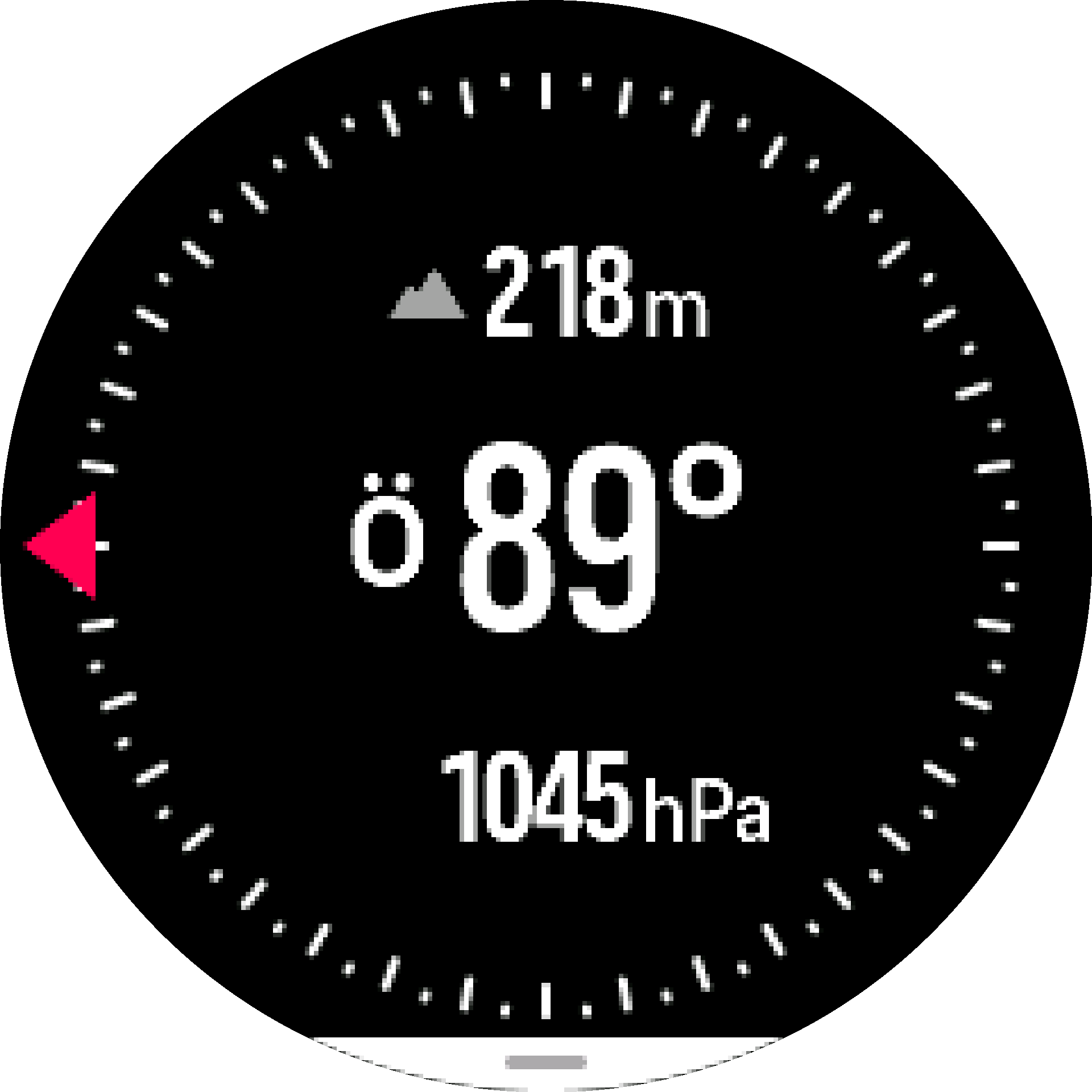

Suunto 9 Peak Pro har en digital kompass med vilken du kan orientera dig i förhållande till den magnetiska nordpolen. Kompassen kompenserar för lutning och visar korrekta värden även när den inte är i horisontellt läge.
Du kan öppna kompassen genom att svepa uppåt från urtavlan eller genom att trycka på den nedre knappen.
Kompasswidgeten innehåller följande information:
- Pil som pekar mot den magnetiska nordpolen
- Kardinalstreck för kurs
- Kurs i grader
- Höjd
- Barometriskt tryck
Svep höger eller använd mittknappen för att avsluta kompasswidgeten.

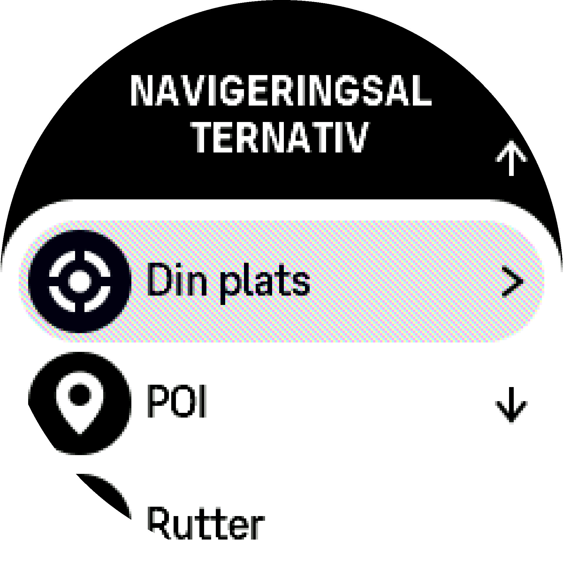

På kompasswidgeten kan du svepa uppåt från skärmens nedre kant eller trycka på den nedre knappen för att öppna en lista med genvägar. Genvägarna ger dig snabb tillgång till navigeringsåtgärder som att kontrollera dina aktuella koordinater eller välja en rutt för navigering.
Svep nedåt eller tryck på den övre knappen för att stänga listan med genvägar.

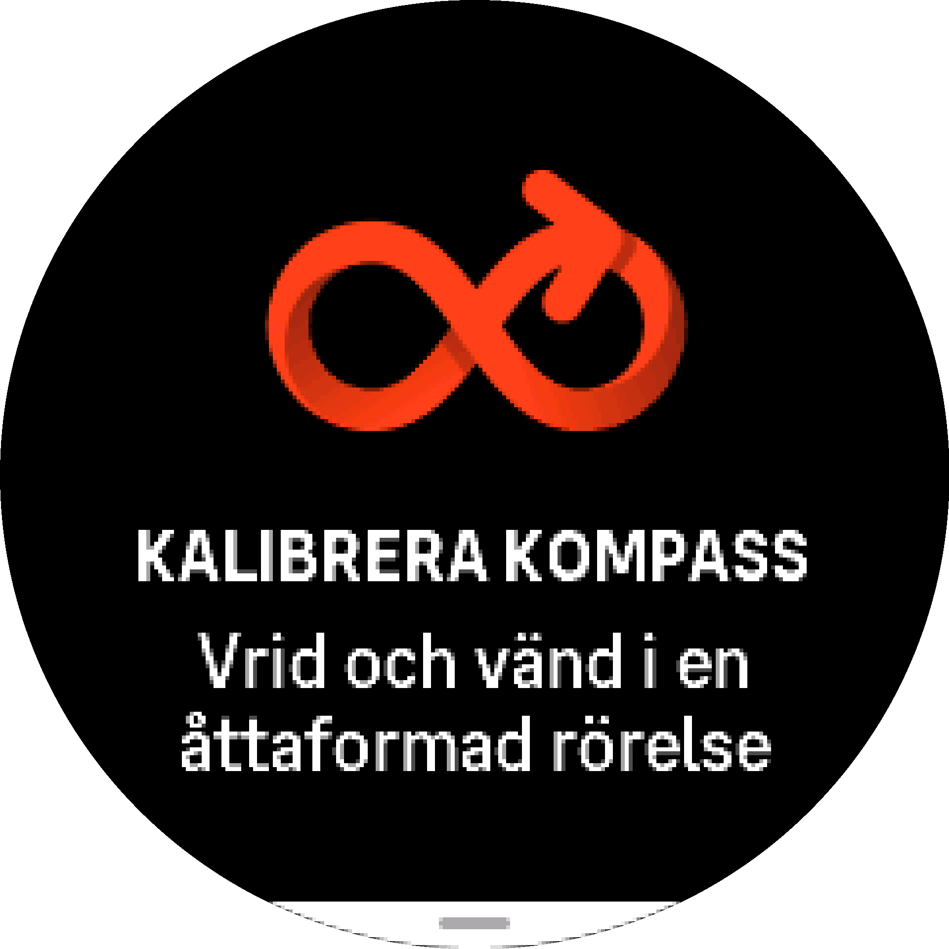

Kalibrering av kompass
Om kompassen inte är kalibrerad uppmanas du att kalibrera kompassen när du går in i kompasswidgeten.
Om du vill omkalibrera kompassen sveper du uppåt eller trycker den nedre knappen från kompass-widgeten och starta kalibreringen igen i inställningarna.
