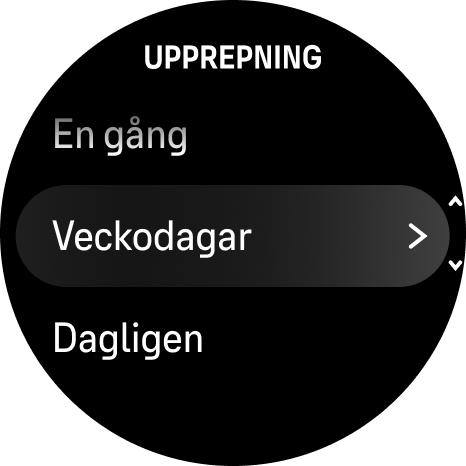

Välj först hur ofta du vill att alarmet ska ringa. Du kan välja mellan följande alternativ:
En gång: larmet ringer en gång inom de kommande 24 timmarna vid en specifik tid
Veckodagar: alarmet ringer vid samma tid måndag till fredag
Dagligen: larmet ringer vid samma tid varje dag, oavsett veckodag
Ställ in timme och minuter och stäng inställningarna.
