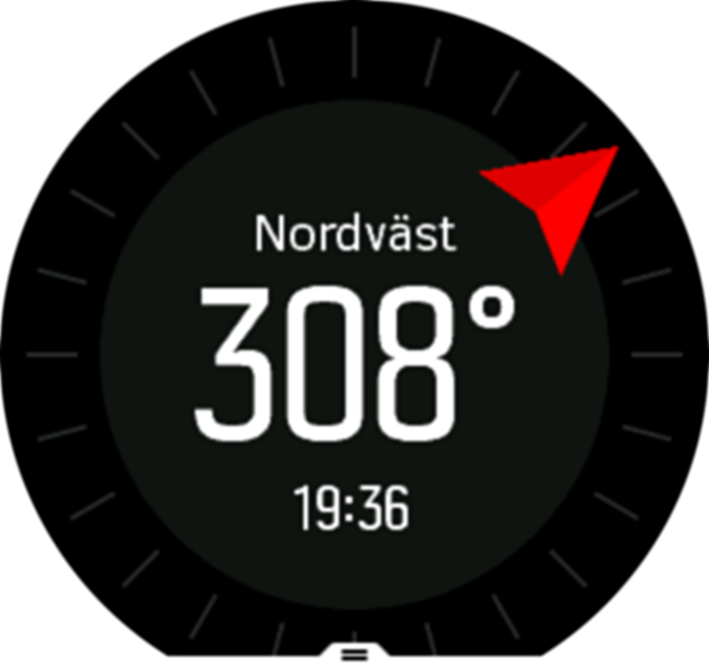

Suunto Spartan Ultrahar en digital kompass med vilken du kan orientera dig i förhållande till den magnetiska nordpolen. Kompassen kompenserar för lutning och visar korrekta värden även när den inte är i horisontellt läge.
Du kommer åt kompassen från startmenyn under Navigering » Kompass.
Kompasskärmen innehåller följande information:
- Pil som pekar mot den magnetiska nordpolen.
- Kardinalstreck för kurs
- Kurs i grader
- Tid på dagen (lokal tid) eller batterinivå. Tryck på skärmen för att växla mellan dessa
Dra åt höger eller håll mittknappen intryckt för att avsluta kompassen.
På kompasskärmen kan du svepa uppåt från skärmens nedre kant eller trycka på den nedre knappen för att öppna en lista med genvägar. Genvägarna ger dig snabb tillgång till navigeringsåtgärder som att kontrollera dina aktuella koordinater eller välja en rutt för navigering.
Svep nedåt eller tryck på den övre knappen för att stänga listan med genvägar.

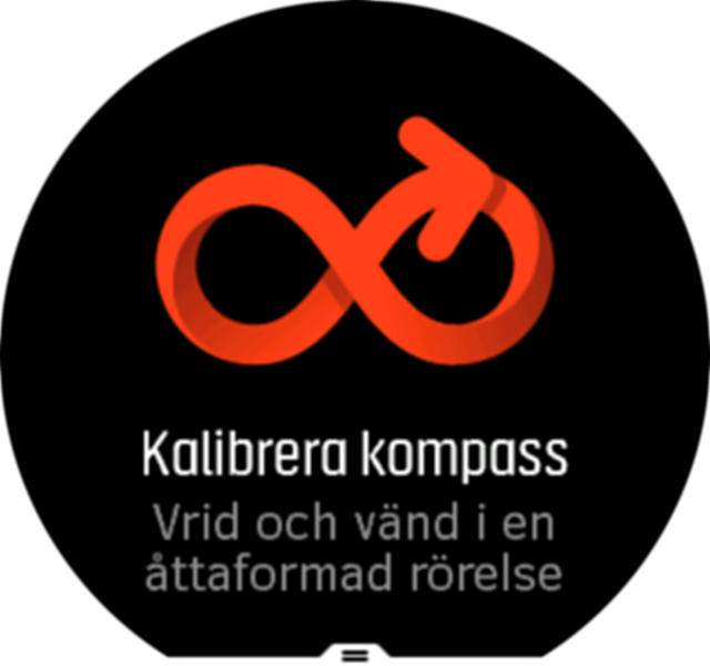

Kalibrering av kompass
Om kompassen inte är kalibrerad uppmanas du att kalibrera kompassen när du går in i kompassdisplayen.
Om du vill omkalibrera kompassen kan du starta kalibreringen igen i inställningarna under Navigering » Navigeringsinställningar » Kalibrera kompass.
