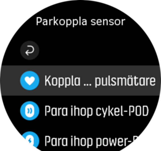

Så här parar du ihop klockan med en POD eller sensor:
- Gå till klockinställningarna och välj Anslutningar.
- Välj Parkoppla sensor för att ta fram en lista över sensortyper.
- Dra nedåt för att se hela listan och tryck på den typ av sensor du vill para ihop.

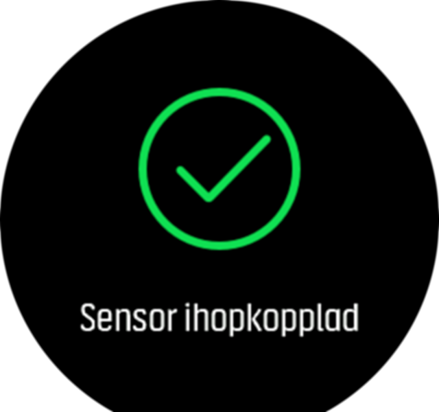

- Följ instruktionerna på klockan för att slutföra parkopplingen (se handledningen för sensorn eller POD-enheten vid behov). Tryck på mittknappen för att gå vidare till nästa steg.
Om POD-enheten har obligatoriska inställningar som t.ex. vridmoment för en effekt-POD, uppmanas du ange ett värde under parkopplingsprocessen.
När POD- eller sensorenheten har parkopplats söker klockan efter den så fort du väljer ett sportläge som använder den här typen av sensor.
