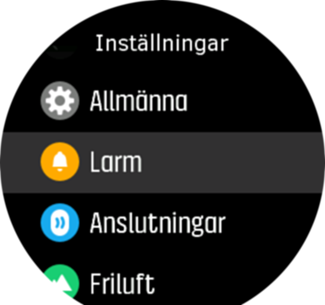

  1. Dra nedåt tills du ser inställningsikonen och tryck på ikonen.
Settings icon Spartan
  1. Bläddra genom inställningsmenyn genom att dra uppåt eller nedåt eller genom att trycka på de övre eller nedre knapparna.
Settings menu Spartan

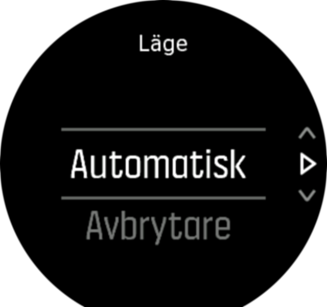

  1. Välj en inställning genom att trycka på inställningens namn eller genom att trycka på mittknappen när inställningen är markerad. Gå bakåt i menyn genom att dra höger eller välja Tillbaka.
  2. Ändra värdet på en inställning med ett värdeintervall genom att dra uppåt eller nedåt eller genom att trycka på den övre eller nedre knappen.
Backlight mode Spartan
  1. Ändra värdet på en inställning med bara två värden, som till exempel av/på, genom att trycka på inställningen eller mittknappen.

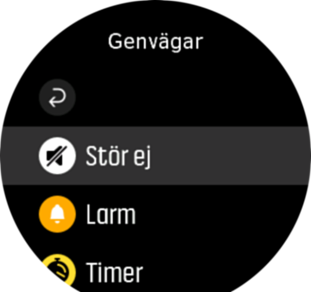

Du kan även komma åt allmänna inställningar från urtavlan genom att trycka och hålla kvar ditt finger på skärmen för att öppna menyn för aktuella alternativ.
