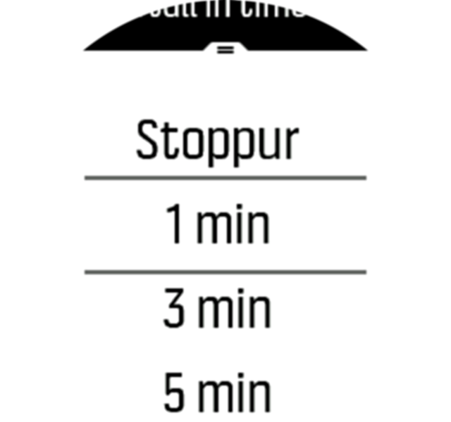

Nedräkningstimer
På timerskärmen drar du uppåt eller trycker på den nedre knappen för att öppna snabbmenyn. Härifrån kan du välja en förinställd nedräkningstid eller skapa en anpassad nedräkningstid.
Stoppa och återställ vid behov med mittknappen eller den nedre knappen.
Dra åt höger eller håll mittknappen intryckt för att avsluta timern.
