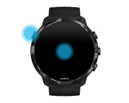

唤醒显示屏
要唤醒显示屏并与腕表交互,您可以:
  • 点按屏幕
  • 短按电源按钮
  • 转动腕部(默认关闭)
wake-up-display
注释:
为了延长电池续航时间,Suunto 7 默认关闭倾斜唤醒。

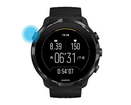

运动期间唤醒显示屏
利用 Suunto Wear 应用程序记录锻炼时,用于与腕表互动的显示屏和手势针对运动进行了优化,可延长电池续航时间。
锻炼期间,您的统计信息始终可见,但要唤醒显示屏,可以:
  • 短按电源按钮
  • 触摸屏幕
wake-up-display-during-exercise

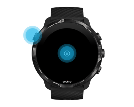

当处于地图视图时,要在锻炼期间唤醒显示屏,可以:
  • 转动腕部
  • 短按电源按钮
  • 触摸屏幕
wake-up-map-during-exercise
注释:
进行游泳和皮船等水上运动时,Suunto Wear 应用程序的触摸屏会停用,避免潮湿条件导致意外触摸操作。
如果在任何锻炼(包括游泳)期间退出 Suunto Wear 应用程序,触摸屏将会启用。
