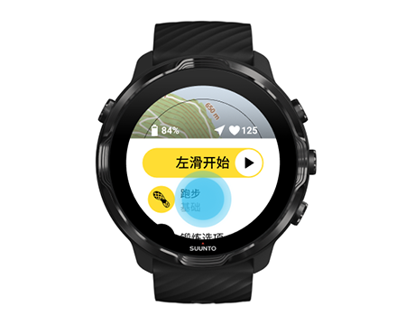

  1. 短按右上按钮打开 Suunto Wear 应用程序suunto-wear-app-icon
  2. 点按开始按钮下方的活动。

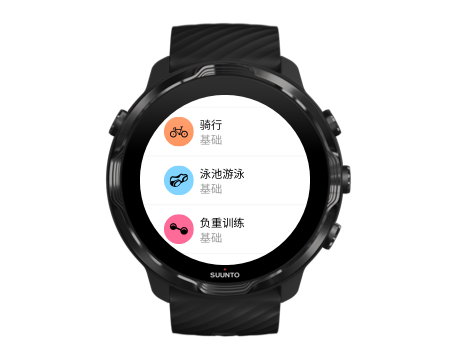

  1. 选择泳池游泳运动模式。

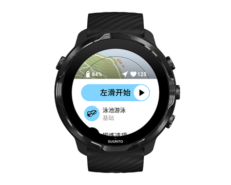

  1. 设置正确的泳池长度。
  2. 返回开始视图并开始锻炼。

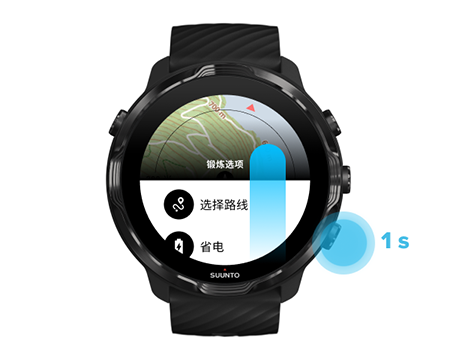

  1. 按住底部按钮或从屏幕底部向上滑动,以打开菜单。
  2. 向下滚动并选择省电 » 定位精度
  3. 将定位精度更改为良好
