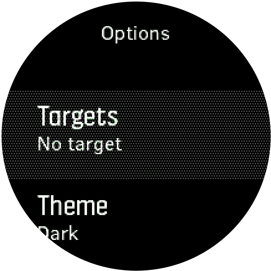

Използване на цели при тренировка
Възможно е да зададете различни цели с вашия Suunto Spartan Trainer Wrist HR, когато тренирате.
Ако спортният режим, който сте избрали, има опция за цели, можете да ги регулирате, преди да стартирате записа, като натиснете долния десен бутон.
Sport Mode Targets Trainer
За да тренирате с обща цел:
  1. Преди да започнете запис на тренировка, натиснете долния десен бутон, за да отворите опциите на спортния режим.
  2. Изберете Targets и натиснете средния бутон.
  3. Включете General, като натиснете средния бутон.
  4. Изберете Duration или Distance.
  5. Изберете целта си.
  6. Натиснете и задръжте средния бутон, за да се върнете към опциите за спортния режим.
