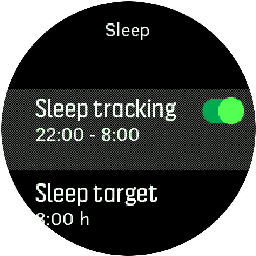

За мониторинг на съня:
- Отидете в настройките на часовника, превъртете надолу до Sleep и натиснете средния бутон.
Включете Sleep tracking.
Настройте времето за лягане и събуждане според обичайния си режим за сън.
Последната стъпка определя времето за сън. Вашият часовник използва този период, за да определи кога спите (по време на времето за сън) и отчита целия сън като една сесия. Ако станете през нощта, например за да пиете вода, вашият часовник ще отчете съня след това в същата сесия.
Ако си легнете преди времето си за сън и се събудите след периода за сън, часовникът няма да отчете това в сесията за сън. Трябва да настроите времето за сън според най-ранния час, в който може да си легнете, и най-късния час, в който може да станете.
Когато сте включили мониторинг на съня, можете също така да настроите целево време за сън. Обикновено един възрастен се нуждае от между 7 и 9 часа сън на денонощие, макар че идеалното количество сън за вас може да е различно от нормата.

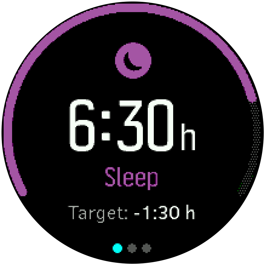

Когато се събудите, ще видите обобщение на вашия сън. Обобщението включва например общата продължителност на съня ви, както и приблизителното време, в което сте били будни (движение), и времето, през което сте били в дълбок сън (без движение).
Освен обобщението на съня, можете да проследите общите тенденции в съня си с анализа на съня. От циферблата на часовника натискайте долния десен бутон, докато видите дисплея за Sleep. Първият изглед показва последния ви сън, сравнен със вашата целева продължителност на съня.

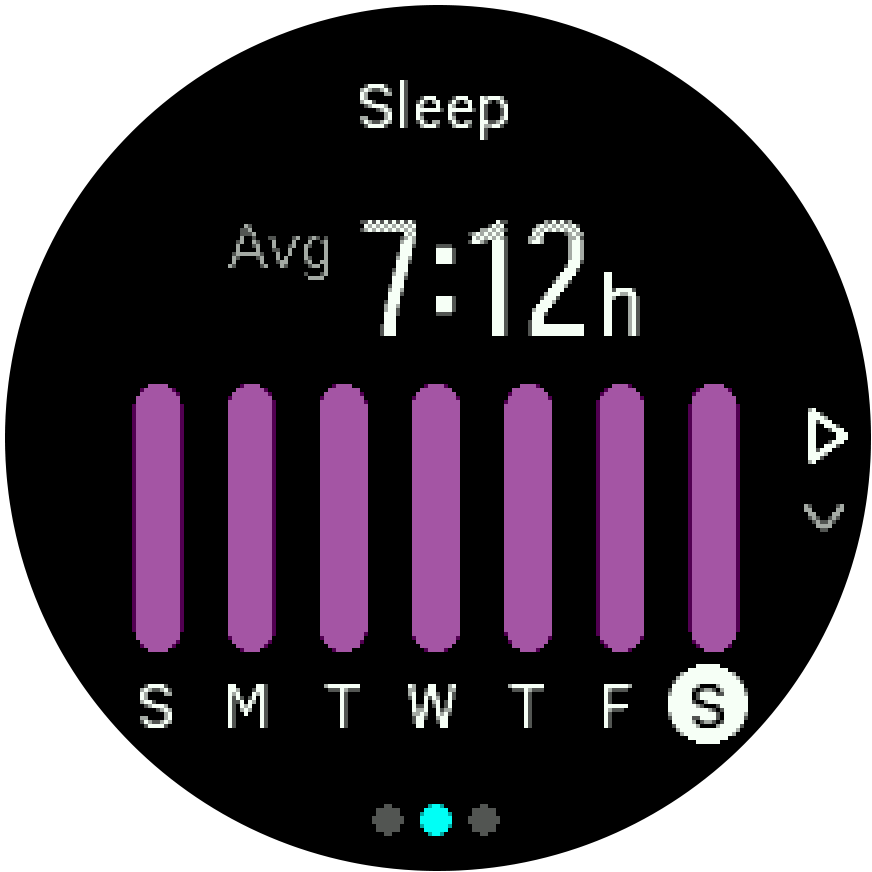

Докато сте в екрана за сън, можете да натиснете средния бутон, за да видите средното си време на сън за последните седем дни. Натиснете долния десен бутон, за да видите действителните ви часове сън за последните седем дни.
Докато сте в екрана за средно време на сън, можете да натиснете средния бутон, за да видите графика върху вашите средни стойности на сърдечен ритъм за последните седем дни.
Натиснете долния десен бутон, за да видите действителните стойности на сърдечния ви ритъм за последните седем дни.
