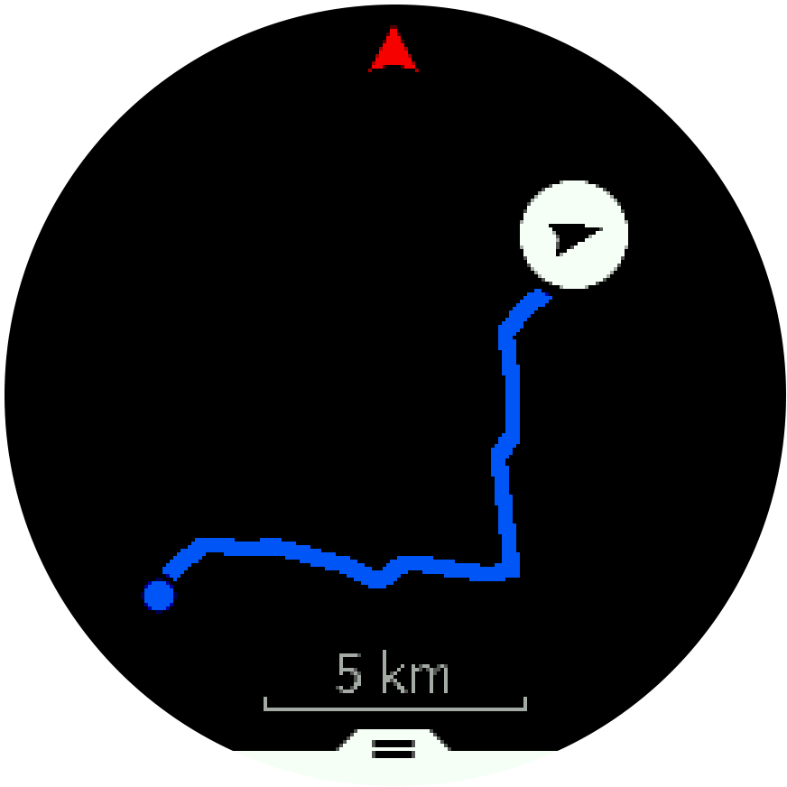

  4. Превъртете до маршрута, по който искате да навигирате, и натиснете средния бутон.
  5. Натиснете горния десен бутон, за да започнете навигацията.
  6. Натиснете горния десен бутон отново по всяко време, за да спрете навигацията.
    Route overview Trainer

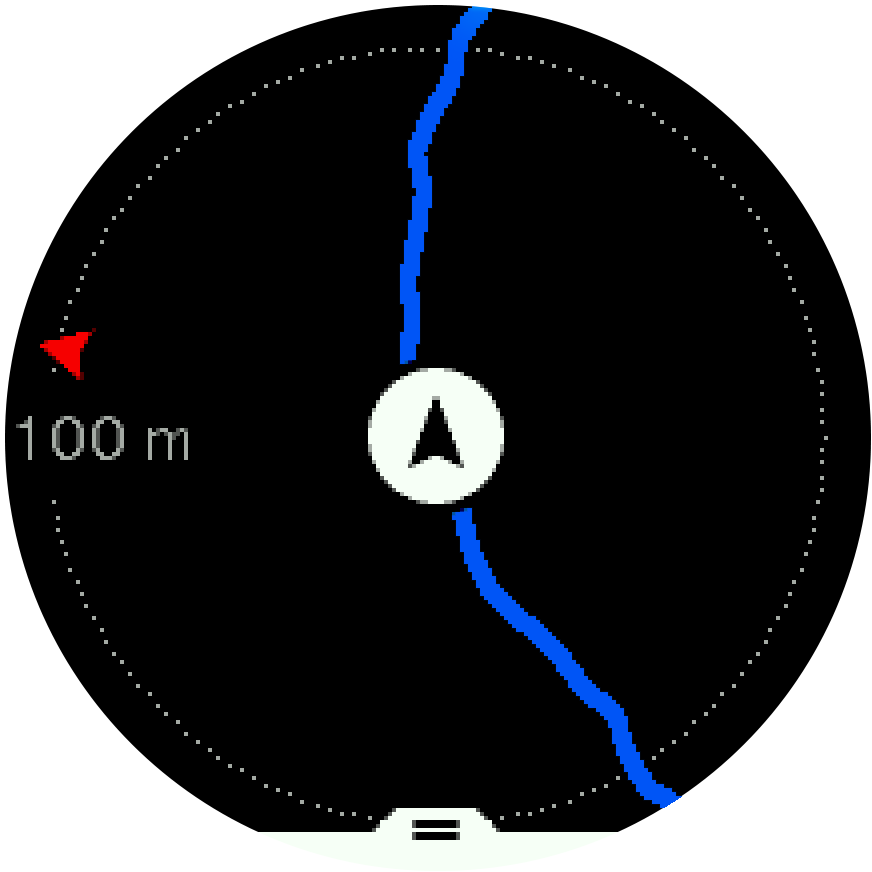

При по-детайлния изглед можете да намалявате и увеличавате мащаба, като задържите средния бутон натиснат. Регулирайте нивото на приближаване с горния и долния десен бутон.
