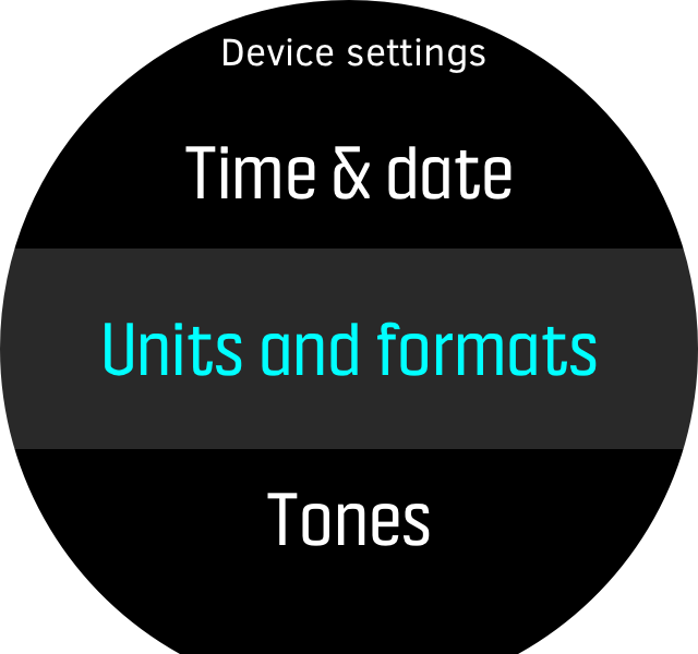

Postup změny jazyka zařízení a soustavy jednotek:
- Přejděte do nabídky Hlavní nabídka » Obecné » Nastavení počítače » Jazyk a zvolte požadovaný jazyk.
Přejděte do nabídky Hlavní nabídka » Obecné » Nastavení počítače » Jednotky a formát.
Vyberte možnost Formát data, Jednotky nebo Formát času.
Pomocí horního nebo spodního tlačítka vyberte z dostupných formátů.
POZNÁMKA:Při nastavení jednotek máte možnost zvolit jako globální nastavení metrický nebo imperiální systém: toto nastavení bude mít vliv na všechna měření.
- Chcete-li zvolit systém jednotek pro konkrétní měření, zvolte možnost Pokročilé. Můžete například použít metrický systém pro měření hloubky a imperiální pro tlak v lahvi.
