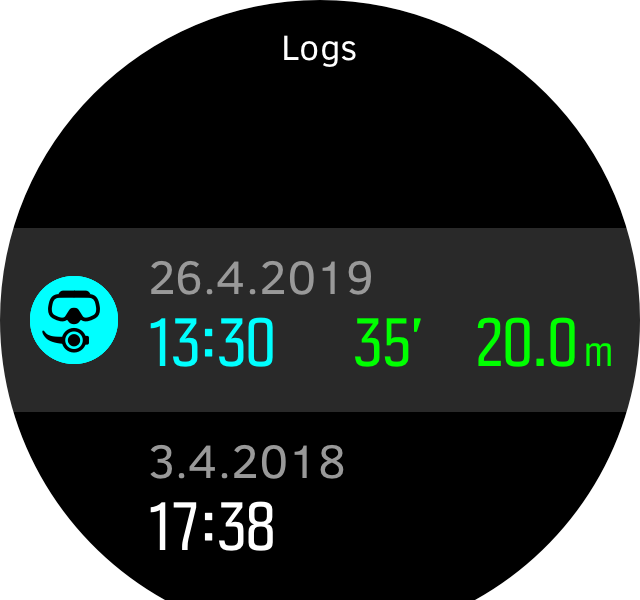

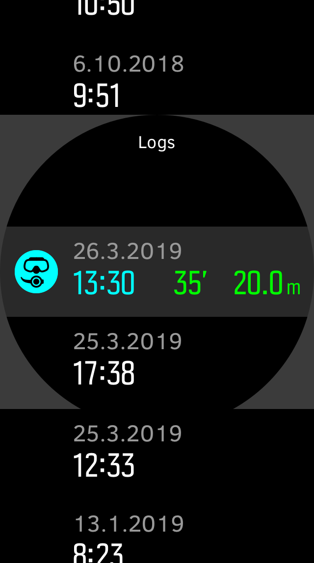

Záznamy ponorů jsou k dispozici v nabídce Logy. Jsou řazeny podle data a času. U každého záznamu je uvedena maximální dosažená hloubka a délka ponoru.
Logs list D5
Mezi jednotlivými záznamy je možné procházet pomocí horního a spodního tlačítka. Podrobnosti o záznamu a profil zobrazíte stisknutím prostředního tlačítka.

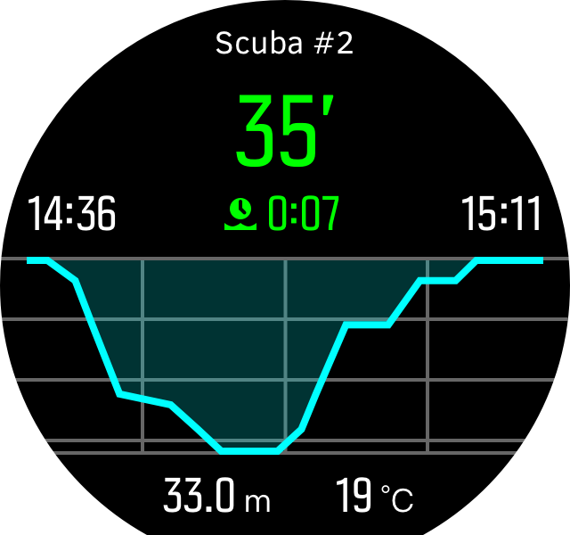

Na obrázku níže vidíte následující informace:
  • čas začátku a konce (14:36, 15:11)
  • hloubkový profil
  • povrchový interval (0:07)
  • max. hloubka a teplota v max. hloubce (33,0 m, 19 °C)
p24-log-graph

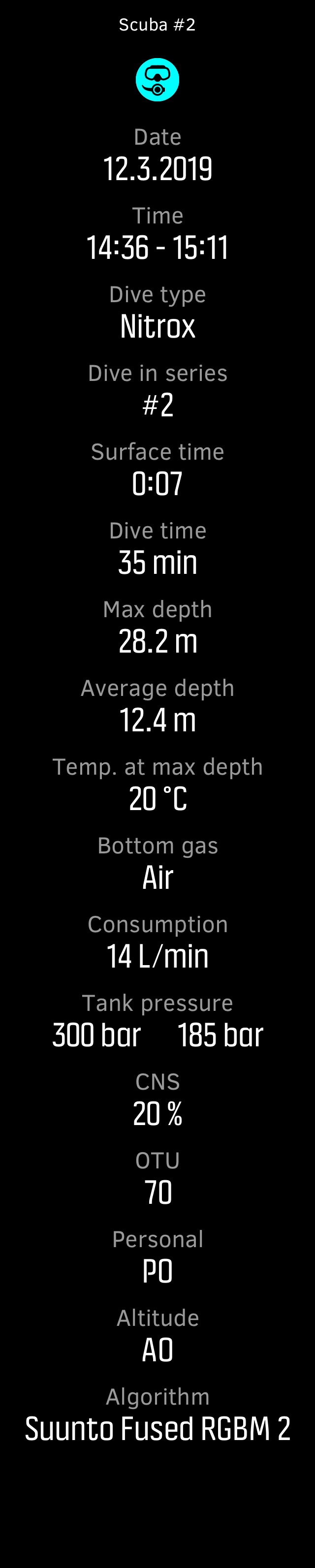

Níže se nachází ukázka zobrazení záznamu v deníku z ponoru v režimu Nitrox:
log-data
