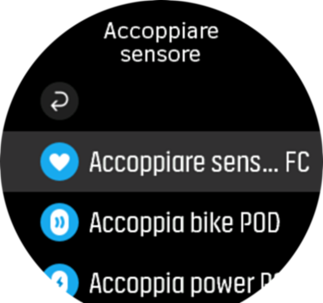

Per accoppiare un POD o un sensore:
  1. Aprire le impostazioni dell'orologio e selezionare Connettività.
  2. Selezionare Associare sensore per visualizzare l'elenco dei tipi di sensori.
  3. Scorrere verso il basso per mostrare l'elenco intero e toccare il tipo di sensore da accoppiare.
Sensor list

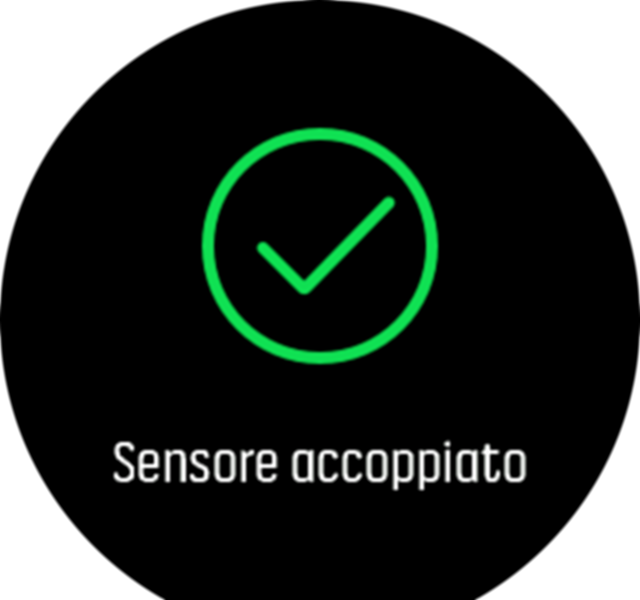

  1. Seguire le istruzioni contenute nell’orologio (fare riferimento al manuale sensore o POD se necessario) per completare l’associazione, premendo il pulsante centrale per procedere al passo successivo.
Sensor paired
Se il POD richiede l'inserimento di impostazioni, come nel caso dell’inserimento della lunghezza delle pedivelle per un power POD, è necessario inserire un valore durante la procedura di associazione.
