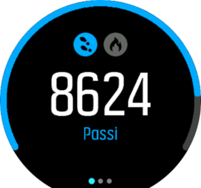

Dalla schermata del quadrante dell’orologio, scorrere in alto oppure premere il pulsante inferiore per visualizzare il numero totale di passi della giornata.
ActivityMonitoring steps Spartan
L'orologio conta i passi utilizzando un accelerometro. Il conteggio totale dei passi si accumula 24 ore al giorno e 7 giorni su 7, anche durante la registrazione di sessioni di allenamento e altre attività. Tuttavia, con determinati sport, come ad esempio il nuoto e il ciclismo, i passi non sono contati.

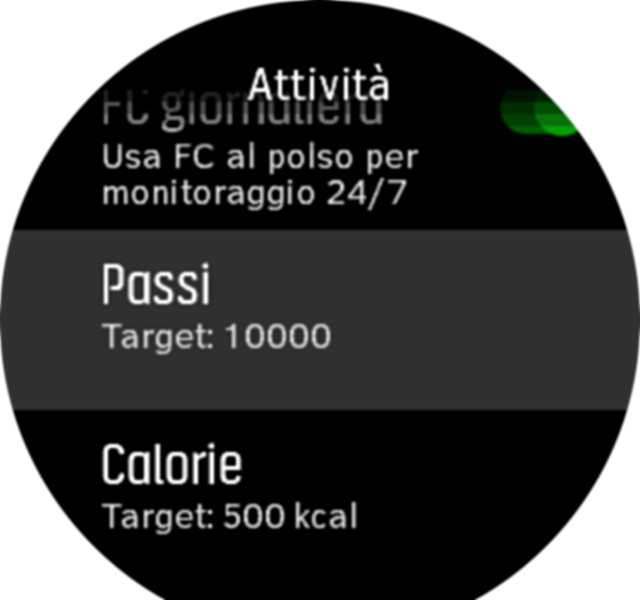

È possibile impostare gli obiettivi giornalieri sia per passi che per calorie. Nella schermata attività, fare clic e tenere il dito sullo schermo oppure tenere premuto il tasto centrale per aprire le impostazioni degli obiettivi dell'attività.
Activity Goals
Quando si imposta l'obiettivo relativo ai passi, occorre definire il numero totale di passi per quella giornata.
Le calorie totali bruciate al giorno si basano su due fattori: metabolismo basale (BMR) e attività fisica.
Activity Goals calories
Il BMR corrisponde alla quantità di calorie che l'organismo brucia mentre è a riposo. Queste sono le calorie di cui il corpo ha bisogno per mantenere la giusta temperatura e per eseguire le funzioni di base come battere le ciglia e fare battere il cuore. Questo numero si basa sul proprio profilo personale, inclusi fattori come età e sesso.
Quando si imposta un obiettivo relativo alle calorie, occorre definire quante calorie si desidera consumare oltre al proprio BMR. Queste sono le cosiddette calorie attive. L'anello attorno alla videata dell'attività avanza in base alla quantità di calorie consumate durante il giorno rispetto all'obiettivo prefissato.

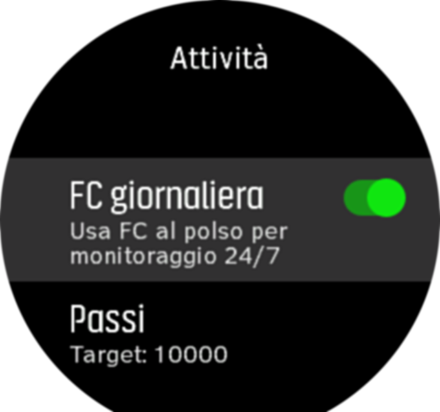

Prima che i valori giornalieri della FC vengano visualizzati, è necessario attivare la funzionalità FC giornaliera. La funzionalità può essere attivata o disattivata dalle impostazioni, in Attività. Dalla visualizzazione FC giornaliera è anche possibile accedere alle impostazioni attività tenendo premuto il pulsante centrale.
Se la funzionalità della FC giornaliera è attivata, l'orologio aziona, a intervalli regolari, il sensore ottico che controlla la frequenza cardiaca. Questa funzionalità aumenta leggermente il consumo della carica della batteria.
Daily HR setting
Una volta attivata, l'orologio necessita di 24 minuti prima di iniziare a visualizzare le informazioni relative alla FC.

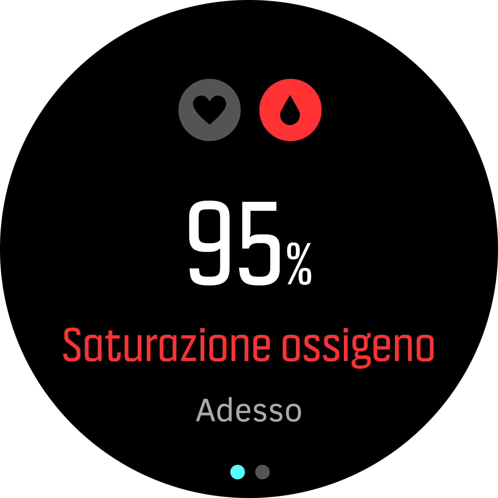

Con Suunto 9 Peak puoi monitorare i livelli di saturazione dell'ossigeno.
Il livello di saturazione dell'ossigeno può indicare un sovrallenamento o un affaticamento e la misurazione è un utile indicatore dei progressi dell'acclimatamento ad un'altitudine elevata.
Livelli di saturazione dell'ossigeno normali sono compresi tra il 96% e il 99% al livello del mare. Ad altitudini elevate è possibile che valori sani siano leggermente ridotti. Un'acclimatazione ben riuscita ad altitudini elevate fa crescere nuovamente il valore.
Blood Oxygen
Puoi vedere il livello di saturazione dell'ossigeno nella visualizzazione Frequenza cardiaca:
  1. Dal quadrante dell'orologio, premi il pulsante in basso o scorri per accedere alla schermata Frequenza cardiaca.
  2. Tocca per accedere alla schermata Saturazione ossigeno.
  3. Tieni la mano immobile mentre l'orologio effettua la misurazione.
  4. Se la misurazione non avviene con successo, segui le istruzioni nell'orologio.
  5. Quando la misurazione è completa, viene mostrato il livello di saturazione dell'ossigeno.
