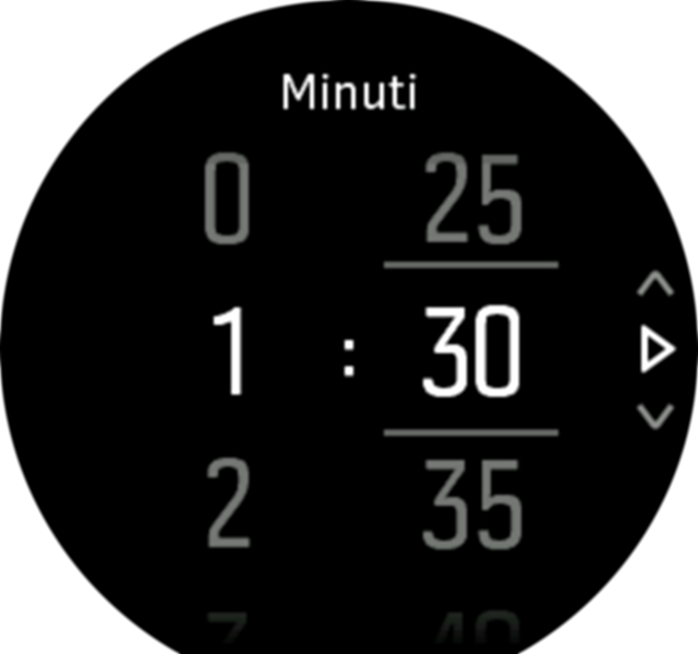

  4. Impostare l'ora desiderata antecedente ad alba/tramonto scorrendo verso il basso o verso l'alto con i pulsanti superiore e inferiore, quindi confermare con il pulsante centrale.
  5. Impostare i minuti allo stesso modo.
    Time before sunset sunrise Spartan
  6. Premere il pulsante centrale per confermare e uscire.
