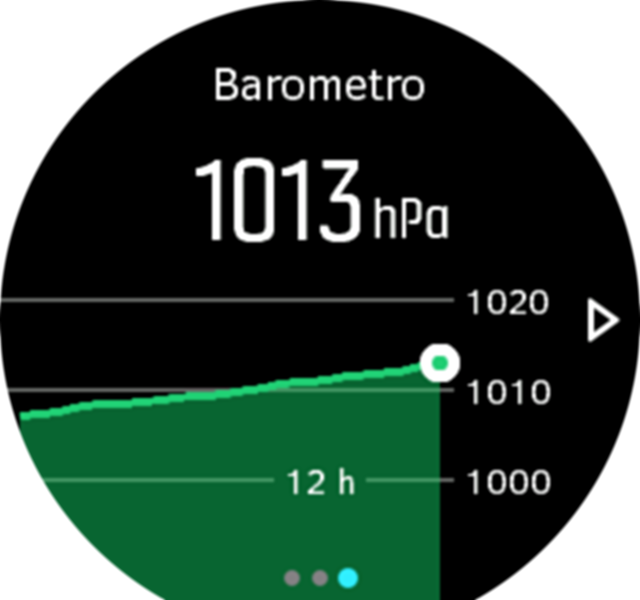

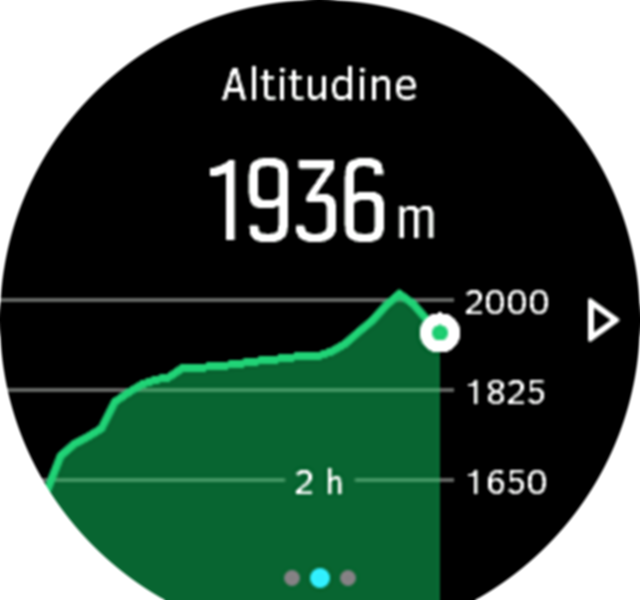

Suunto 9 Peak misura in modo regolare la pressione atmosferica assoluta utilizzando il sensore di pressione integrato. In base a questa misurazione ed al valore di riferimento dell'altitudine, calcola l'altitudine o la pressione atmosferica.
Assicurati che l'area attorno ai due fori del sensore di pressione in corrispondenza dell'indicazione delle ore sei a lato dell'orologio sia priva di sporcizia e sabbia. Evita di inserire oggetti nei fori in quanto essi potrebbero danneggiare il sensore.
Scorrere in su o premere il pulsante in basso per visualizzare altitudine e pressione atmosferica correnti.
Tocca il display per visualizzare la temperatura corrente.
Scorrere a sinistra o premere il pulsante centrale per passare dal grafico di tendenza altimetrico a quello barometrico.

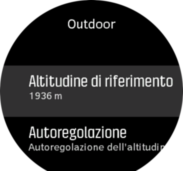

Assicurarsi che il valore di riferimento dell'altitudine sia impostato correttamente (vedi Altimetro). L'altitudine della tua posizione attuale può essere reperita sulla maggior parte delle mappe topografiche o attraverso i principali servizi di localizzazione online come Google Maps.
I cambiamenti delle condizioni atmosferiche locali influenzano le letture dell'altitudine. Se le condizioni atmosferiche locali cambiano frequentemente, occorre resettare il valore di riferimento dell'altitudine regolarmente, preferibilmente prima di iniziare l'escursione successiva.
Sulla schermata del grafico relativa ad altimetro o barometro, tenere premuto il pulsante centrale per accedere velocemente alle impostazioni outdoor, dove è possibile impostare il valore di riferimento.

Le variazioni di condizioni atmosferiche ed altitudine causano entrambe una variazione di pressione. Per adeguarsi, Suunto 9 Peak passa in modo automatico dall’interpretazione dei cambiamenti della pressione dell’aria come l’altitudine o variazioni delle condizioni atmosferiche sulla base del movimento.
Se il tuo orologio rileva un movimento verticale, passa alla misurazione dell'altitudine. Quando è attiva la visualizzazione del grafico dell'altitudine, viene aggiornato con un ritardo massimo di 10 secondi.
Se ci si muove a un'altitudine costante (meno di 5 metri di spostamenti in verticale in 12 minuti), il tuo orologio interpreta tutte le variazioni di pressione come variazioni meteorologiche e regola il grafico del barometro di conseguenza.

Suunto 9 Peak utilizza la pressione barometrica per misurare l'altitudine. Per ottenere letture precise è necessario definire un punto di riferimento dell'altitudine. Questo punto di riferimento può essere rappresentato dalla tua altitudine attuale, se ne conosci il valore esatto. In alternativa puoi utilizzare FusedAlti (vedi FusedAlti™) per impostare il punto di riferimento automaticamente.
Imposta il punto di riferimento dalle impostazioni in Outdoor.
