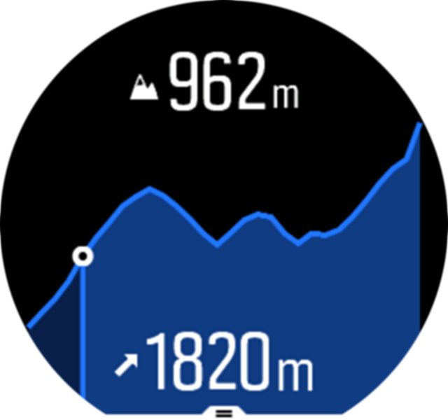

Navigazione altitudine
Se stai navigando un itinerario che include informazioni sull'altitudine, puoi anche navigare sulla base della salita o discesa utilizzando la schermata profilo altitudine. Nella schermata principale della navigazione (dove si può vedere l'itinerario), scorrere a sinistra o premere il pulsante centrale per passare alla schermata profilo altitudine.
La schermata profilo altitudine mostra quanto segue:
- in alto: altitudine corrente
- al centro: profilo di altitudine indicando la posizione corrente
- in basso: salita o discesa rimanente (toccare lo schermo per cambiare le visualizzazioni)
Se ci si allontana troppo dall'itinerario mentre si utilizza la navigazione altitudine, appare il messaggio Fuori itinerario nella schermata profilo altitudine dell'orologio. Se questo messaggio viene visualizzato, scorrere fino alla schermata della navigazione itinerario per riprendere il percorso giusto prima di continuare con la navigazione altitudine.

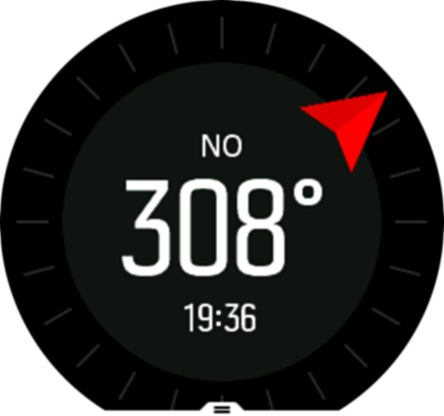

Suunto 9 Peak è dotato di una bussola digitale che consente di orientarsi rispetto al nord magnetico. La bussola con compensazione dell'inclinazione garantisce letture accurate anche quando non si trova su un piano orizzontale.
Puoi accedere alla bussola dalla schermata di avvio in Navigazione » Bussola.
Il display della bussola include le seguenti informazioni:
- Freccia che punta al Nord magnetico
- Direzione con i punti cardinali
- Direzione espressa in gradi
- Orario (ora locale) o livello di carica della batteria; toccare lo schermo per cambiare schermata
Per uscire dalla bussola, scorrere a destra o tenere premuto il pulsante centrale.
Durante la visualizzazione della bussola, è possibile scorrere in alto dal fondo della schermata oppure premere il pulsante inferiore per avere accesso a un elenco di scelte rapide. La scelta rapida dà la possibilità di accedere rapidamente ad azioni di navigazione quali il controllo delle coordinate della posizione corrente o la selezione di un itinerario da navigare.
Scorrere in basso oppure premere il pulsante superiore per uscire dall’elenco di scelte rapide.

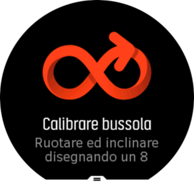

Calibrazione della bussola
Se la bussola non è calibrata, appena viene aperta la schermata della bussola compare la richiesta di eseguire la calibrazione.
Per ricalibrare la bussola, è sufficiente avviare nuovamente la calibrazione dalle impostazioni in Navigazione » Impostazioni di navigazione » Calibrare bussola.

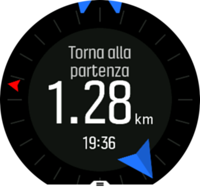

Torna alla partenza

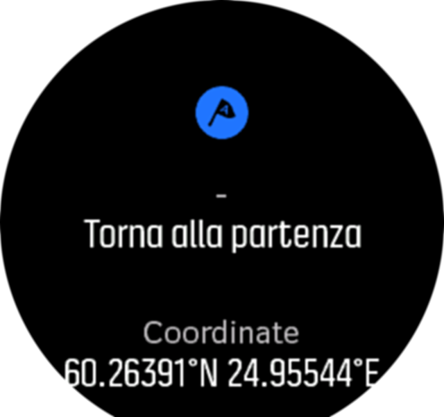

Se si utilizza il GPS durante la registrazione di un'attività, Suunto 9 Peak salva automaticamente il punto d'inizio della stessa. Grazie alla funzione “Torna alla partenza”, Suunto 9 Peak è possibile essere ricondotti direttamente al punto di inizio.
Per avviare la funzione “Torna alla partenza”:
- Iniziare un'attività col GPS.
- Scorrere a sinistra o premere il pulsante centrale fino a raggiungere il display di navigazione.
- Scorrere in alto o premere il pulsante inferiore per aprire il menu delle scelte rapide.
Scorrere fino ad arrivare a “Torna alla partenza” e toccare lo schermo o premere il pulsante centrale per selezionare la funzione.
Le indicazioni di navigazione vengono fornite come ultima visualizzazione della modalità attività per lo sport selezionata.

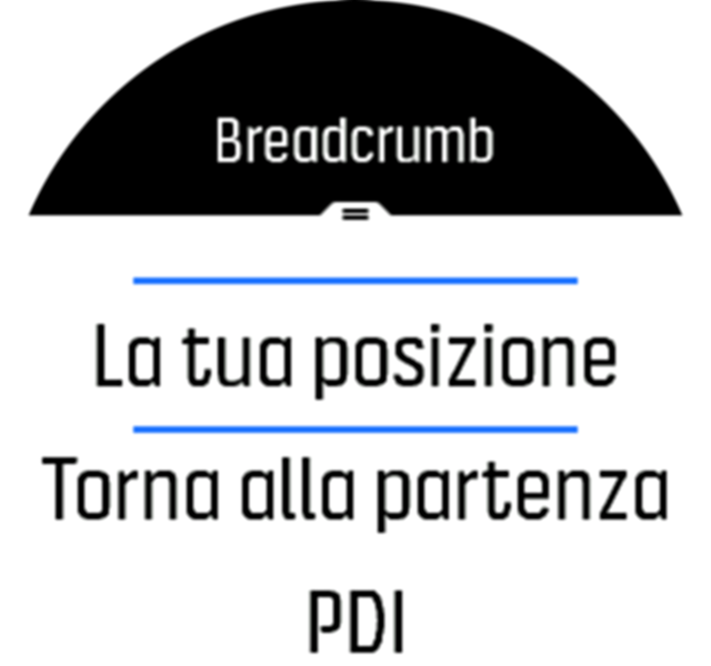

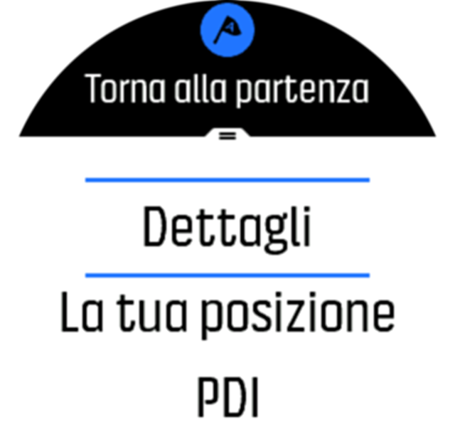

Per visualizzare ulteriori dettagli sulla posizione corrente:
- Dalla visualizzazione “Torna alla partenza”, scorrere in alto o premere il pulsante inferiore per aprire il menu delle scelte rapide.
Selezionare Dettagli.
Scorrere in alto o premere il pulsante inferiore per scorrere l'elenco.
Scorrere a destra o premere il pulsante centrale per uscire dalla visualizzazione Dettagli.

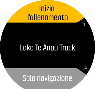

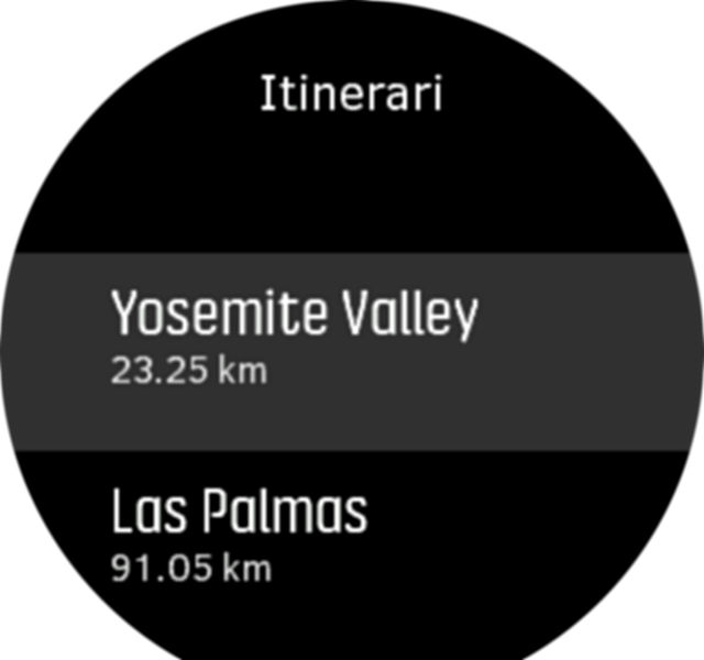

È possibile utilizzare il proprio Suunto 9 Peak per navigare gli itinerari. Programma il tuo itinerario con l'app Suunto e trasferiscilo al tuo orologio in occasione della sincronizzazione successiva.
Per la navigazione di un itinerario:
- Scorri in basso oppure premi il pulsante superiore per aprire il programma di avvio.
Scorrere fino a Navigazione e toccare l’icona, oppure premere il pulsante centrale.
Scorrere fino a Itinerari e premere il pulsante centrale per aprire la lista degli itinerari.
Scorrere fino all’itinerario che si desidera navigare e premere il pulsante centrale.
Seleziona Inizia l'allenamento se desideri utilizzare l'itinerario per l'attività fisica o seleziona Solo navigazione se vuoi solo eseguire la navigazione dell'itinerario.
NOTA:Se eseguì solo la navigazione dell'itinerario, non verrà salvato o registrato nulla nell'app Suunto.
- Premere nuovamente il pulsante superiore in qualsiasi momento per interrompere la navigazione.
Toccare lo schermo per passare dalla mappa panoramica a una visualizzazione più dettagliata.
Nella visualizzazione dettagliata, è possibile restringere o allargare lo zoom toccando lo schermo o tenendo premuto il pulsante centrale. I pulsanti superiore e inferiore consentono di regolare il livello di zoom.
Durante la visualizzazione di navigazione, è possibile scorrere in alto dal fondo della schermata oppure premere il pulsante inferiore per avere accesso a un elenco di scelte rapide. La scelta rapida dà la possibilità di accedere rapidamente ad azioni di navigazione quali il salvataggio della posizione corrente o la selezione di un altro itinerario.
È anche possibile avviare l'attività fisica dall'elenco di scelte rapide. Selezionando Inizia l'allenamento si aprirà il menù delle modalità sport e sarà possibile avviare la registrazione dell'attività fisica. Al termine dell'attività fisica, terminerà anche la navigazione.

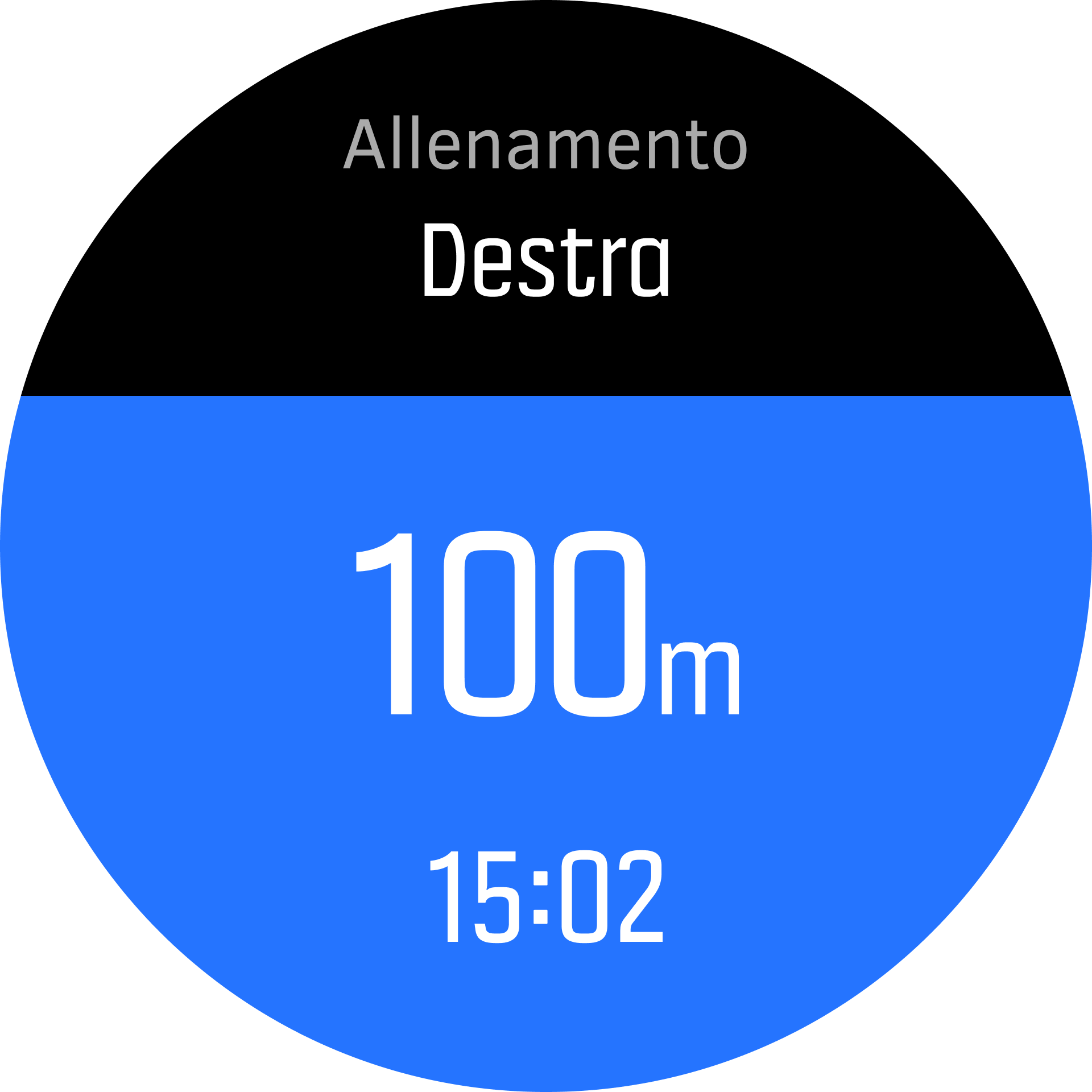

Quando si naviga un percorso, l'orologio ti aiuta a restare nella direzione giusta fornendo istruzioni aggiuntive man mano che prosegui nel percorso.
Se ad esempio esci di oltre 100 m (330 ft) dal percorso, l'orologio ti avverte che non sei nella direzione giusta e ti informa quando torni sul percorso corretto.
Una volta raggiunta una tappa o un punto di interesse sul percorso, ti viene mostrato un messaggio informativo che ti comunica la distanza e il tempo stimato in rotta (ETE) in direzione della prossima tappa o punto d'interesse.

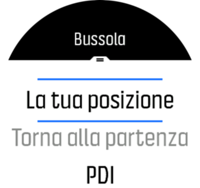

- Scorri in alto oppure premi il pulsante inferiore per scorrere in basso fino a La tua posizione e premi il pulsante centrale.
- Attendi che l’orologio attivi il GPS e individui la tua posizione.
- Quando l’orologio indica latitudine e longitudine correnti, premi il pulsante superiore per salvare la tua posizione come PDI e seleziona il tipo di PDI.
- Per impostazione predefinita, il nome del PDI (seguito da un numero progressivo) coincide con il tipo di PDI. Puoi modificare il nome nell'app Suunto in un secondo momento.

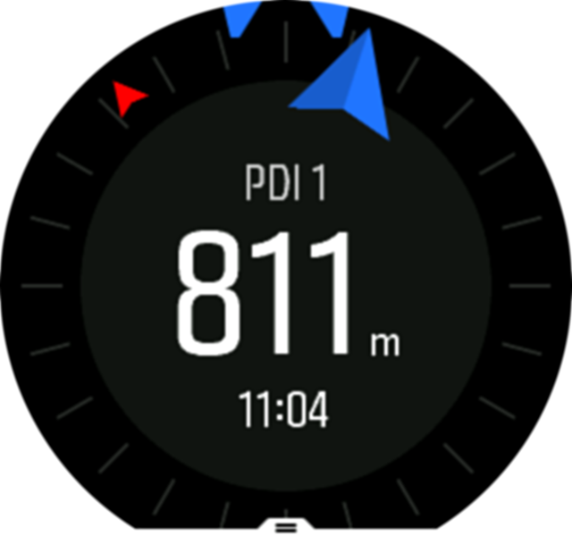

La navigazione PDI ha due visualizzazioni:
- Visualizzazione del punto d'interesse (PDI) con indicatore di direzione e distanza mancante al PDI
- visualizzazione della mappa con indicazione della propria posizione corrente rispetto al PDI e tracciamento automatico del percorso (la parte di tracciato percorsa)
Per muoversi tra le visualizzazioni, scorrere a sinistra o a destra, oppure premere il pulsante centrale.
In visualizzazione PDI (punto d'interesse), toccare lo schermo per visualizzare informazioni nella riga inferiore quali la differenza d’altitudine tra posizione corrente e PDI, l'ora di arrivo prevista (ETA) e il tempo stimato in rotta (ETE).
In visualizzazione mappa gli altri PDI nelle vicinanze sono rappresentati in grigio. Toccare lo schermo per per passare dalla mappa panoramica a una visualizzazione più dettagliata. Nella visualizzazione dettagliata, è possibile regolare il livello di zoom premendo il pulsante centrale e restringere o allargare lo zoom con i pulsanti superiore o inferiore.
