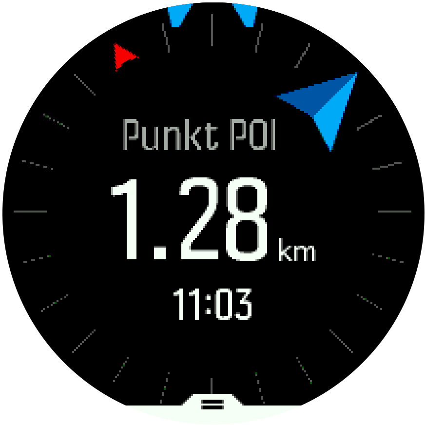

Gdy się poruszasz, nawigacja według punktu POI oferuje dwa widoki:
Widok punktu POI ze wskaźnikiem kierunku i odległością do punktu POI
widok mapy z bieżącą lokalizacją względem punktu POI i szlakiem powrotnym (przebytą drogą)
Naciśnij środkowy przycisk, aby przełączyć między widokami. Gdy skończysz się poruszać, zegarek nie może określić, w którym kierunku zmierzasz na podstawie wskazań GPS.
W widoku punktu POI dotknij ekranu, aby zobaczyć dodatkowe informacje w dolnym wierszu, takie jak różnica wysokości między bieżącą pozycją a punktem POI, a także szacowany czas przybycia (ETA) i czas na trasie (ETE).
W widoku mapy pobliskie punkty POI są widoczne w kolorze szarym. Naciśnij lewy górny przycisk, aby przełączyć między widokiem ogólnym mapy a bardziej szczegółowym widokiem. W widoku szczegółowym dostosuj poziom zbliżenia poprzez naciśnięcie środkowego przycisku i zbliżenie lub oddalenie za pomocą przycisku górnego i dolnego.
Podczas nawigacji naciśnij prawy dolny przycisk, aby otworzyć listę skrótów. Skróty zapewniają szybki dostęp do szczegółów i działań punktów POI, takich jak zapisywanie bieżącej lokalizacji lub wybieranie innego punktu POI do nawigacji oraz kończenie nawigacji.
