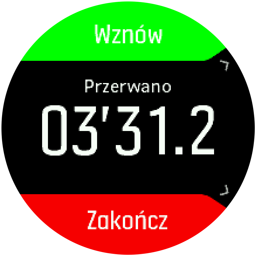

  7. Naciśnij prawy górny przycisk, aby wstrzymać rejestrowanie. Zatrzymaj i zachowaj za pomocą prawego dolnego przycisku lub kontynuuj naciskając prawy górny przycisk.
    Recording paused

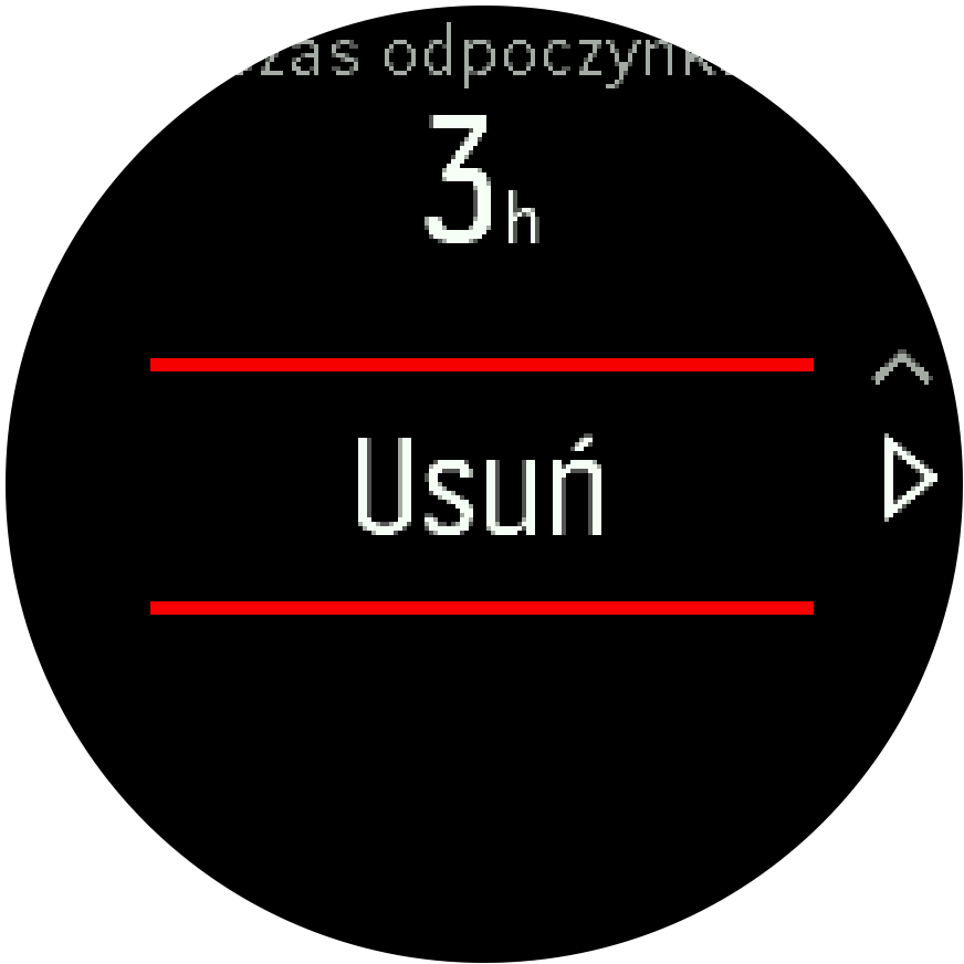

Zapis, którego nie chcesz przechowywać, możesz usunąć poprzez przewinięcie w dół do pozycji Usuń i potwierdzenie za pomocą środkowego przycisku. W ten sam sposób możesz również usunąć zapisy z dziennika.
Log delete Trainer

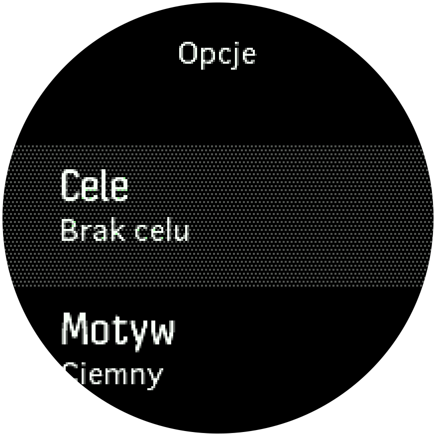

Korzystanie z wartości docelowych podczas treningu
W zegarku Suunto Spartan Trainer Wrist HR można ustawić różne cele podczas ćwiczenia.
Jeśli wybrany tryb sportowy oferuje opcję wartości docelowych, można je dostosować przed rozpoczęciem rejestrowania, naciskając prawy dolny przycisk.
Sport Mode Targets Trainer
Aby ćwiczyć z ogólną wartością docelową:
  1. Przed rozpoczęciem rejestracji ćwiczenia przeciągnij palcem w górę lub naciśnij prawy dolny przycisk w celu wyświetlenia opcji trybu sportowego.
  2. Wybierz Cele i naciśnij środkowy przycisk.
  3. Włącz Ogólne poprzez naciśnięcie środkowego przycisku.
  4. Wybierz Czas trwania lub Odległość.
  5. Wybierz cel.
  6. Naciśnij i przytrzymaj środkowy przycisk, by powrócić do opcji trybu sportowego.
Po uaktywnieniu ogólnych wartości docelowych na każdym ekranie danych widoczny jest miernik celu przedstawiający postępy.
ZoneDisplay Progress Trainer
Powiadomienie otrzymasz też, gdy osiągniesz 50% celu i po zrealizowaniu celu.
Aby ćwiczyć z celem dotyczącym intensywności:
  3. Włącz Intensywność poprzez naciśnięcie środkowego przycisku.
  4. Wybierz Tętno, Tempo lub Zasilanie.
    (Opcje zależą od wybranego trybu sportowego i tego, czy masz sparowany z zegarkiem czujnik POD).
  5. Wybierz strefę celu.
