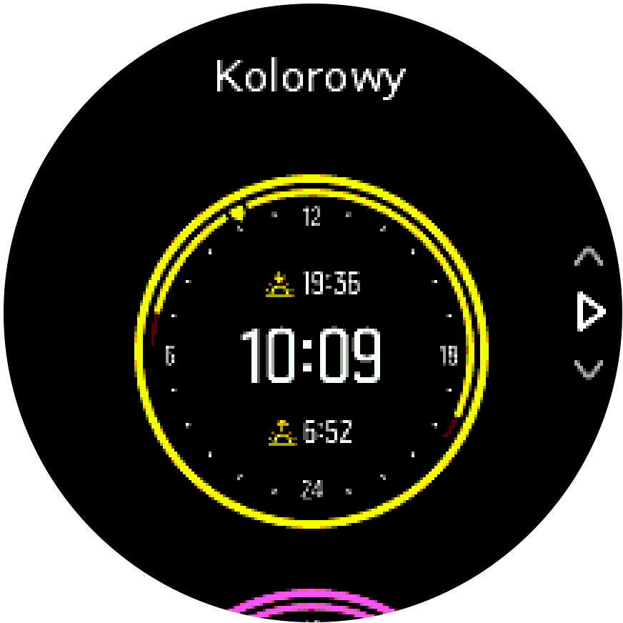

  3. Użyj prawego górnego lub prawego dolnego przycisku, aby przewinąć opcje kolorystyczne i wybrać tę, której chcesz użyć.
    Trainer – kolor tarczy zegarka – pl
Każdy widok zegarka zawiera dodatkowe informacje, takie jak data czy podwójna godzina. Naciśnij środkowy przycisk, aby przełączyć między widokami.
