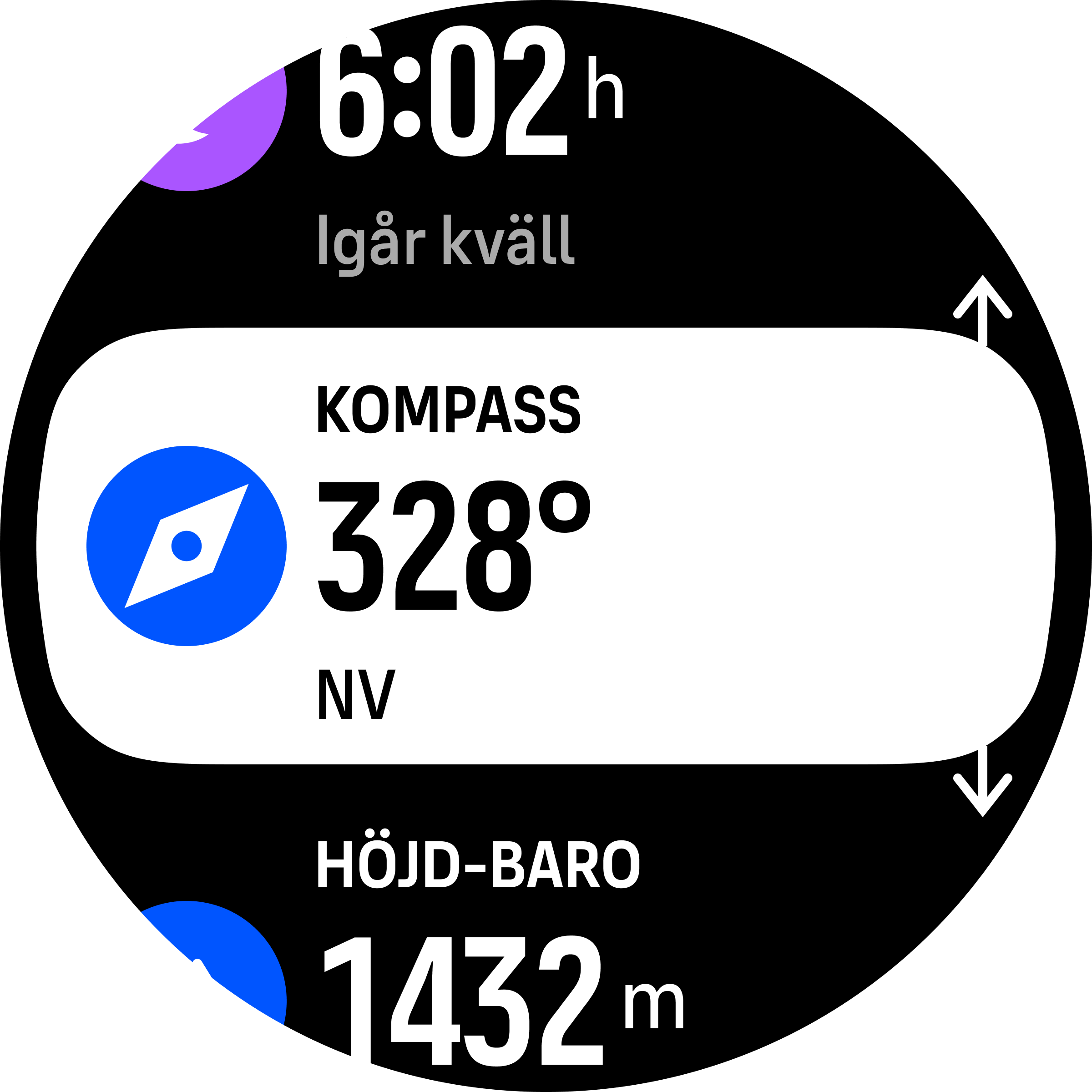

Svep uppåt på urtavlan eller tryck på den nedre knappen.
Välj Kompass.

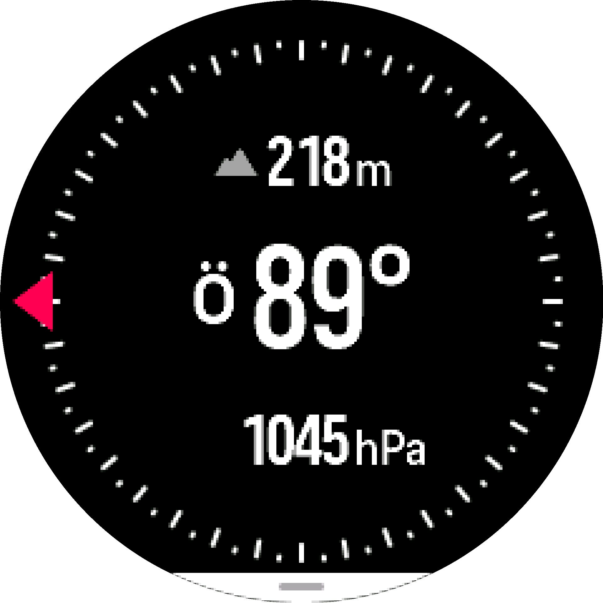

Kompassen visar din nuvarande höjd, lufttryck och ditt läge i förhållande till den magnetiska nordpolen.
Om kompassen inte är kalibrerad uppmanas du att kalibrera kompassen när du går in i navigeringsfunktionen.
