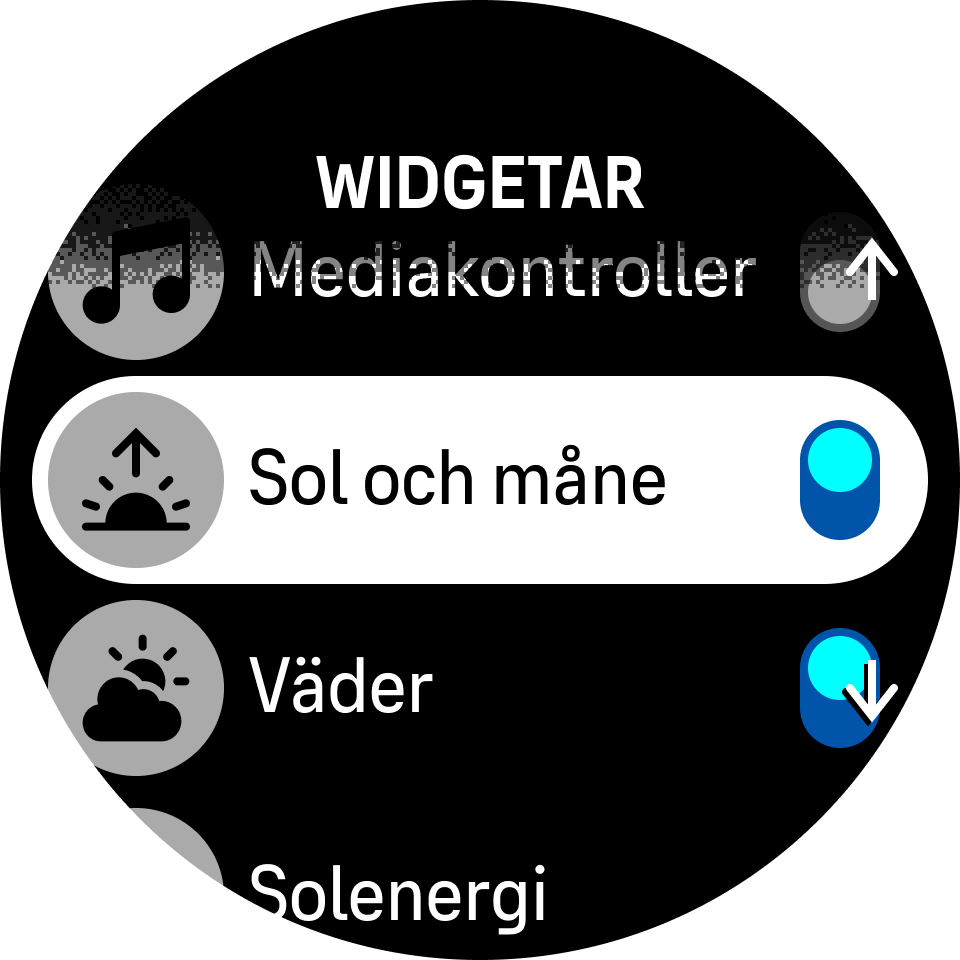

Widgetar ger dig användbar information om din aktivitet och träning. Widgetarna kan du komma åt från urtavlan genom att svepa uppåt eller trycka på den nedre knappen.
Det är möjligt att fästa en widget vilket underlättar snabb och enkel åtkomst. Välj Anpassa från Kontrollpanel eller i Inställningar för att fästa en widget.
Widgetar kan aktiveras/inaktiveras från Kontrollpanel under Anpassa » Widgetar. Välj vilka widgetar du vill använda genom att aktivera reglaget.
Du kan välja vilka widgetar du vill använda i klockan genom att aktivera och inaktivera dem i Suunto-appen. Du kan också välja i vilken ordning du vill att widgetarna ska visas på din klocka genom att sortera dem i appen.
