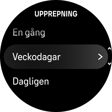

Välj hur ofta du vill att alarmet ska ringa. Du kan välja mellan följande alternativ:
En gång: alarmet ringer en gång inom de kommande 24 timmarna på en specifik tid
Dagligen: alarmet ringer på samma tid varje dag, oavsett veckodag
Veckodagar: alarmet ringer på samma tid måndag till fredag
