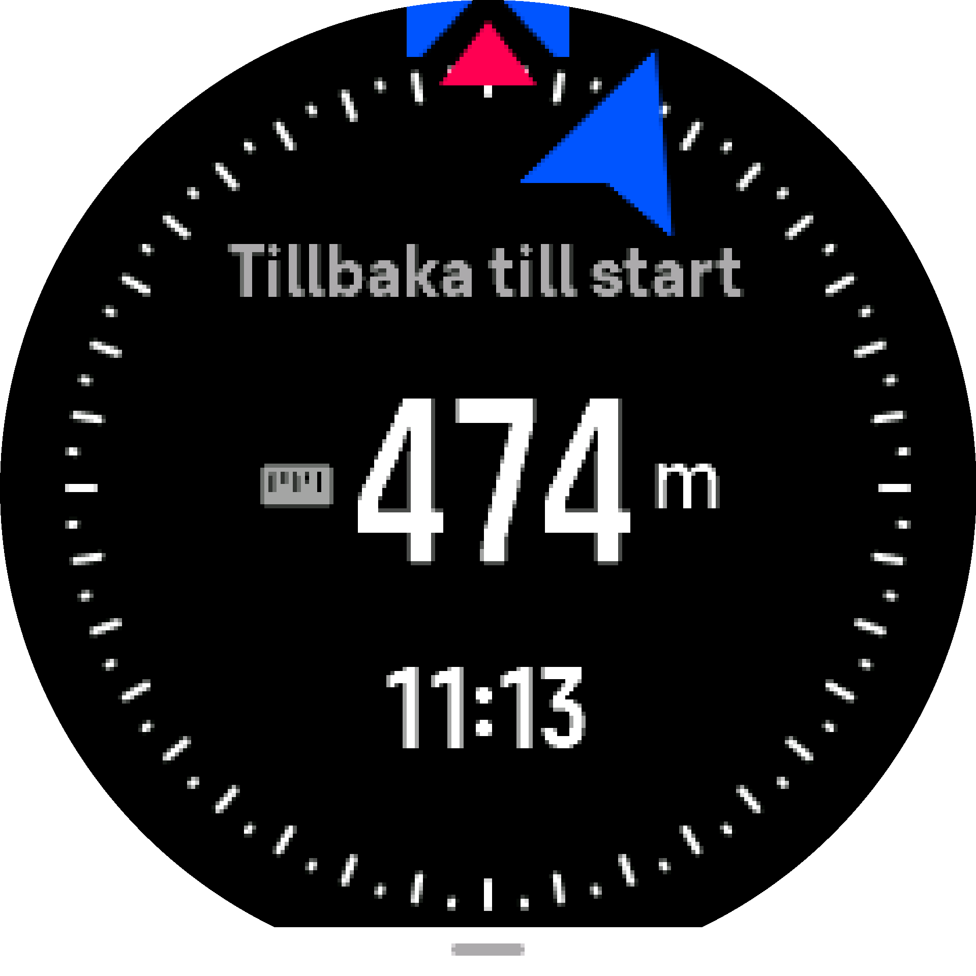

Tillbaka till start
Om du använder GPS när du registrerar en aktivitet sparar Suunto Race automatiskt träningspassets startpunkt. Med funktionen Tillbaka till start kan Suunto Race visa dig vägen tillbaka till din startpunkt.
För att starta Tillbaka till start:
- Starta ett träningspass med GPS.
- Tryck på kronen tills du når navigeringsskärmen.
- Tryck på den nedre knappen för att öppna snabbmenyn.
- Bläddra till Tillbaka till start och tryck på skärmen eller mittknappen för att välja.
Navigeringsvägledningen visas på navigeringsskärmen.

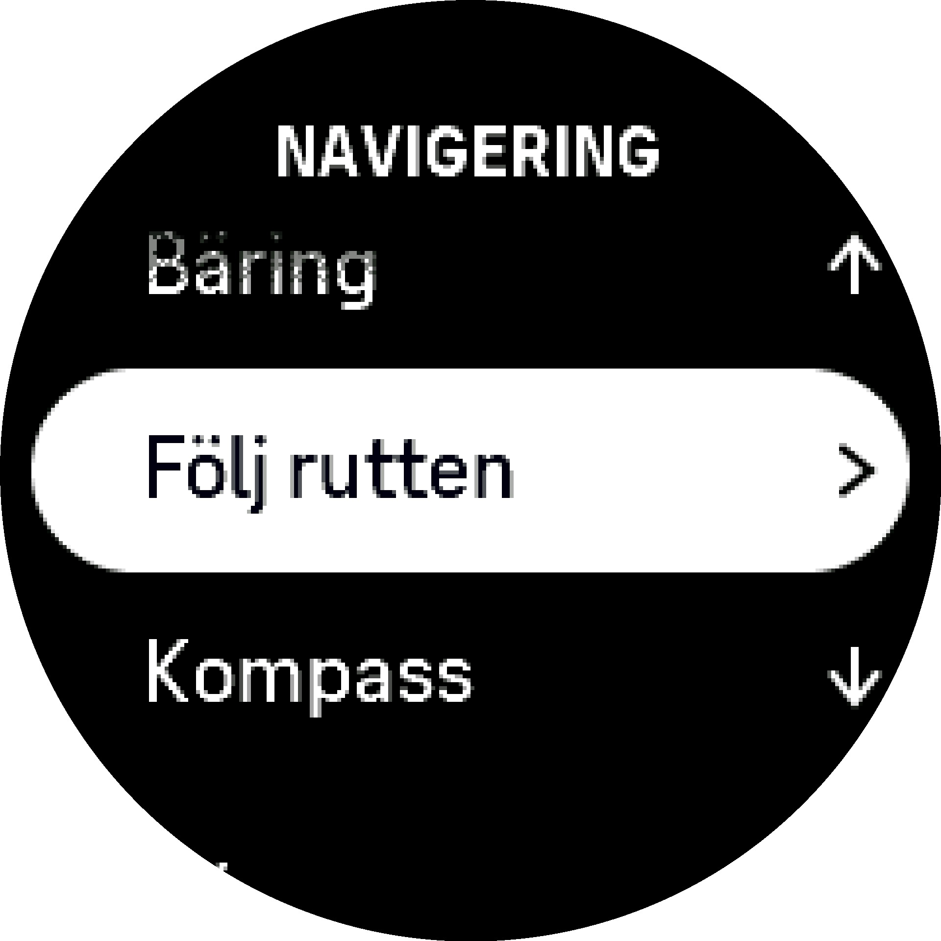

Fäst för att skapa en rutt
I stadsmiljöer kan GPS-funktionen få problem med att följa din plats på rätt sätt. Om du väljer en av de förinställda rutterna och följer den, används klockans GPS enbart för att lokalisera var på den förinställda rutten du befinner dig i stället för att skapa en rutt baserat på din runda. Det registrerade spåret kommer att vara precis samma som rundans rutt.
Så här använder du Följ rutten under ett träningspass:
- Skapa en rutt i Suunto-appen och synka klockan om du inte redan har gjort det.
- Välj ett sportläge som använder GPS.
- Skrolla ner och välj Navigering.
- Välj Följ rutten och tryck på mittknappen.
- Välj rutten som du vill använda och tryck på mittknappen.
Starta träningspasset som vanligt och följ den valda rutten.
