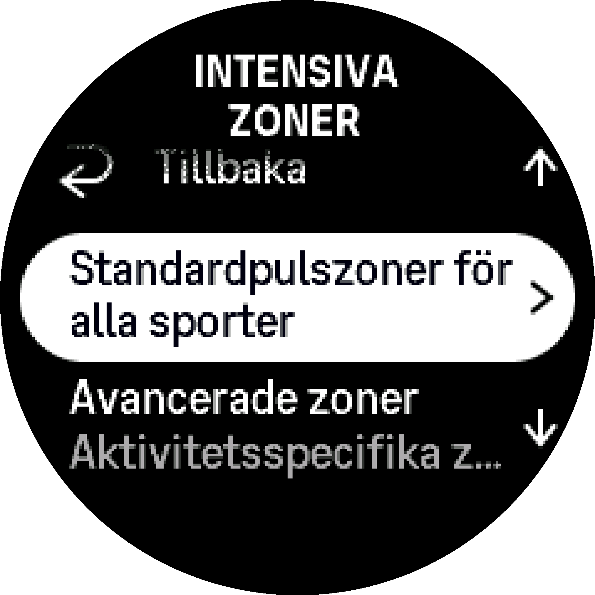

Ställ in dina standardpulszoner från inställningarna under Träning » Intensitetszoner » Standardpulszoner för alla sporter.

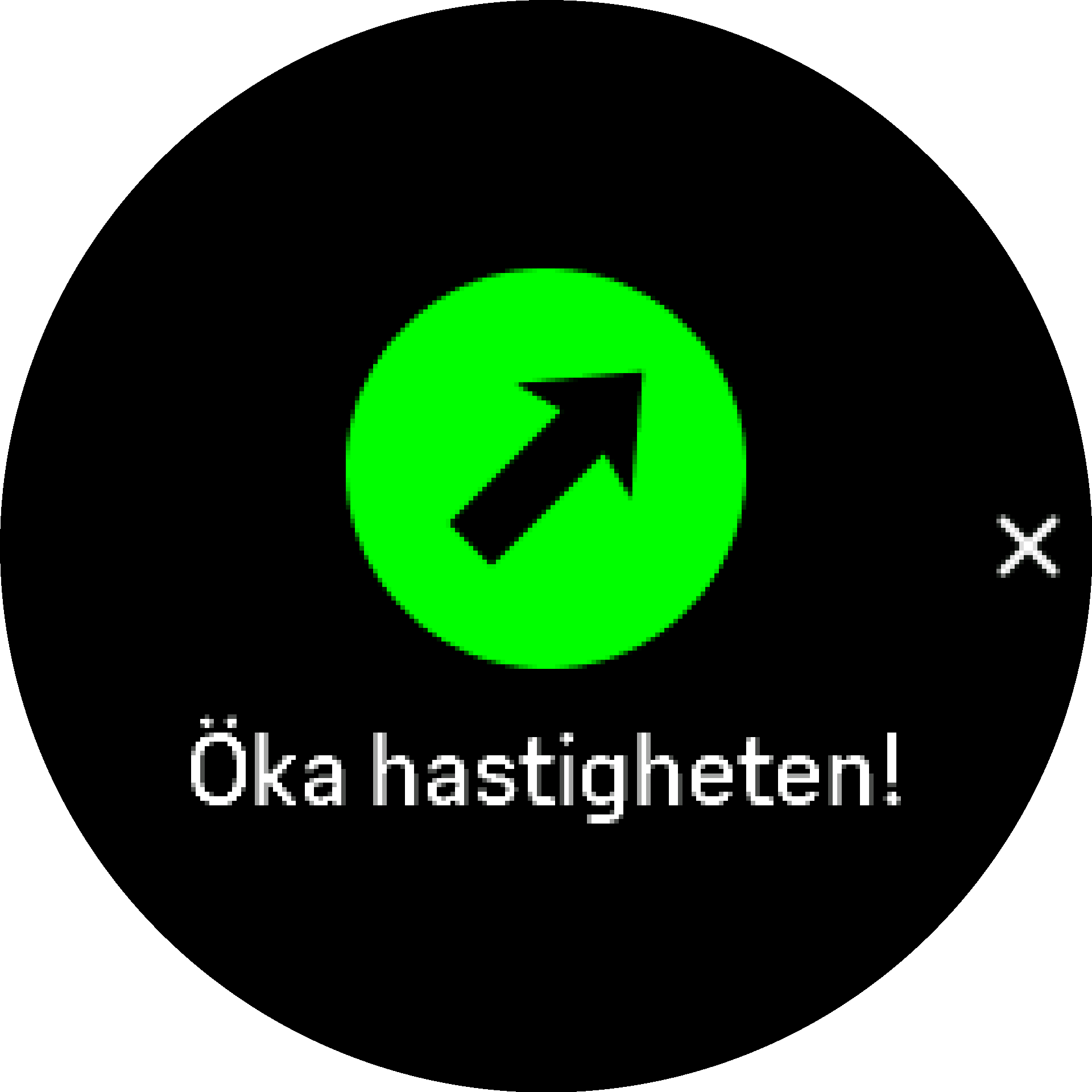

Din klocka meddelar dig när du når din valda målzon. Om din puls, tempo eller effekt är utanför den valda målzonen under träningen så uppmanar klockan dig att öka takten eller att sakta ner.
