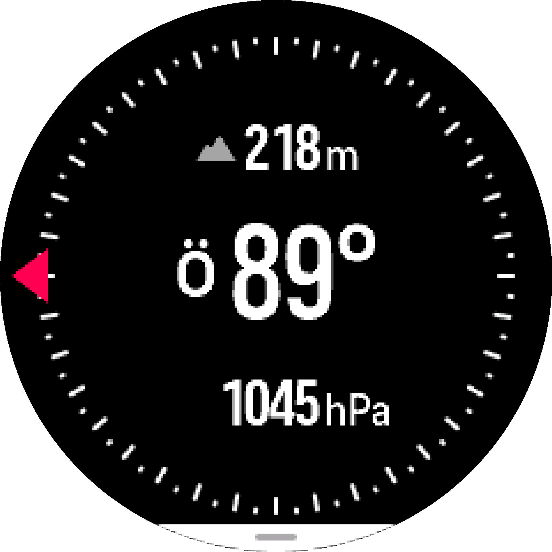

Suunto Race har en gyroassisterad kompass med vilken du kan orientera dig i förhållande till den magnetiska nordpolen. Kompassen kompenserar för lutning och visar korrekta värden även när den inte är i horisontellt läge.
Du kan öppna kompassen genom att svepa vänster från urtavlan eller genom att vrida kronan och välja Kompass.
Kompasswidgeten innehåller följande information:
  • Pil som pekar mot den magnetiska nordpolen
  • Kardinalstreck för kurs
  • Kurs i grader
  • Höjd
  • Barometriskt tryck
KompassWidget
Tryck på den nedre knappen för att stänga kompassen.

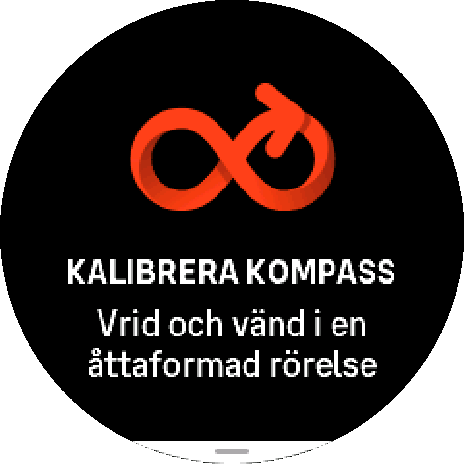

Kalibrering av kompass
Om kompassen inte är kalibrerad uppmanas du att kalibrera kompassen när du går in i kompasswidgeten.
kalibrera kompass S9PP
OBS:
Kompassen kalibrerar sig själv när den används, men om klockan påverkats av starka magnetfält eller en hård stöt kan kompassen visa fel riktning. Gör en ny kalibrering för att lösa problemet.
