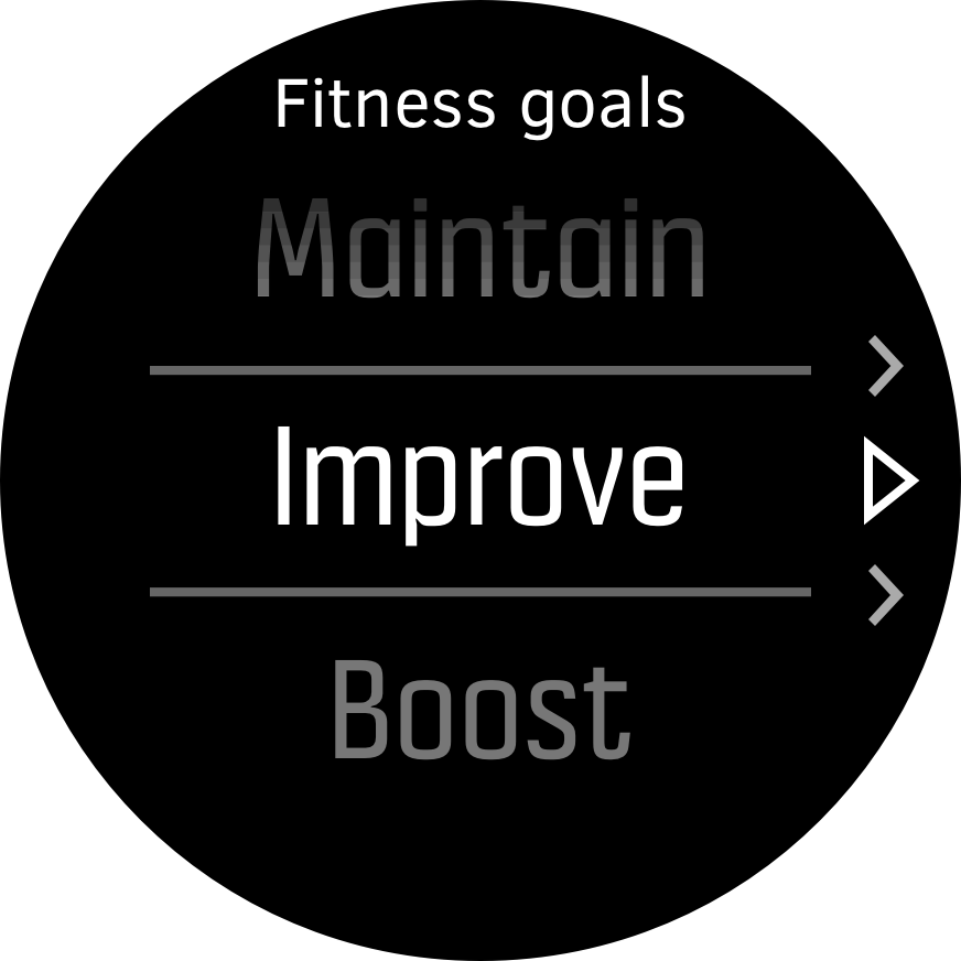

Επιλέξτε τον στόχο φυσικής σας κατάστασης:
S3F Select Goal
Διαλέξτε την επιλογή “συντήρησης”, αν είστε ήδη σε σχετικά καλή φυσική κατάσταση και θέλετε να διατηρήσετε το τρέχον επίπεδο της φυσικής σας κατάστασης. Αυτή η επιλογή μπορεί επίσης να είναι χρήσιμη για άτομα που ξεκινούν τώρα με κανονική άσκηση. Μόλις ξεκινήσετε, θα μπορείτε να αλλάξετε το πρόγραμμα που ακολουθείτε σε ένα πιο απαιτητικό.
Η επιλογή “βελτίωσης” στοχεύει στη βελτίωση της αερόβιας φυσικής σας κατάστασης με μια μεσαίου επιπέδου καμπύλη προόδου. Αν θέλετε να βελτιώσετε τη φυσική σας κατάσταση γρηγορότερα, επιλέξτε το πρόγραμμα “ενίσχυσης”. Αυτό συνεπάγεται δυσκολότερες προπονήσεις και ταχύτερα αποτελέσματα.

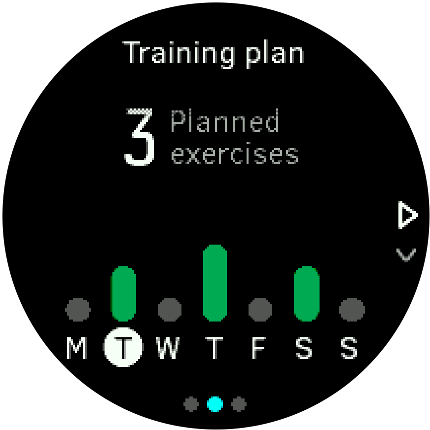

Για να δείτε τις επόμενες προγραμματισμένες προπονήσεις:
  1. Από την πρόσοψη του ρολογιού, πατήστε το κάτω δεξιό κουμπί για να κάνετε κύλιση στην οθόνη πληροφοριών προπόνησης.
    SF3 Training Insight
  2. Πατήστε το μεσαίο κουμπί για να προβάλετε το πρόγραμμά σας για την τρέχουσα εβδομάδα.
    SF3 Weekly Plan
  3. Πατήστε το κάτω δεξί κουμπί για να εμφανιστούν πρόσθετες πληροφορίες: ημέρα προπόνησης, διάρκεια και επίπεδο έντασης (βάσει των ζωνών καρδιακών παλμών, βλ. Ζώνες έντασης.
    SF3 Weekly Plan Details
  4. Πατήστε το κάτω αριστερό κουμπί για έξοδο από τις προβολές προγραμματισμένων ασκήσεων και επιστροφή στην εμφάνιση του χρόνου.

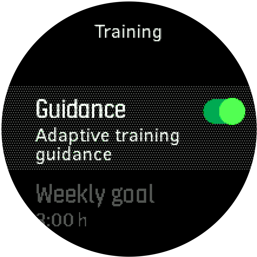

Για να απενεργοποιήσετε το εξατομικευμένο σας πρόγραμμα προπόνησης:
  1. Στο μενού των ρυθμίσεων, επιλέξτε Training.
  2. Απενεργοποιήστε την επιλογή Guidance.
    SF3 Guidance

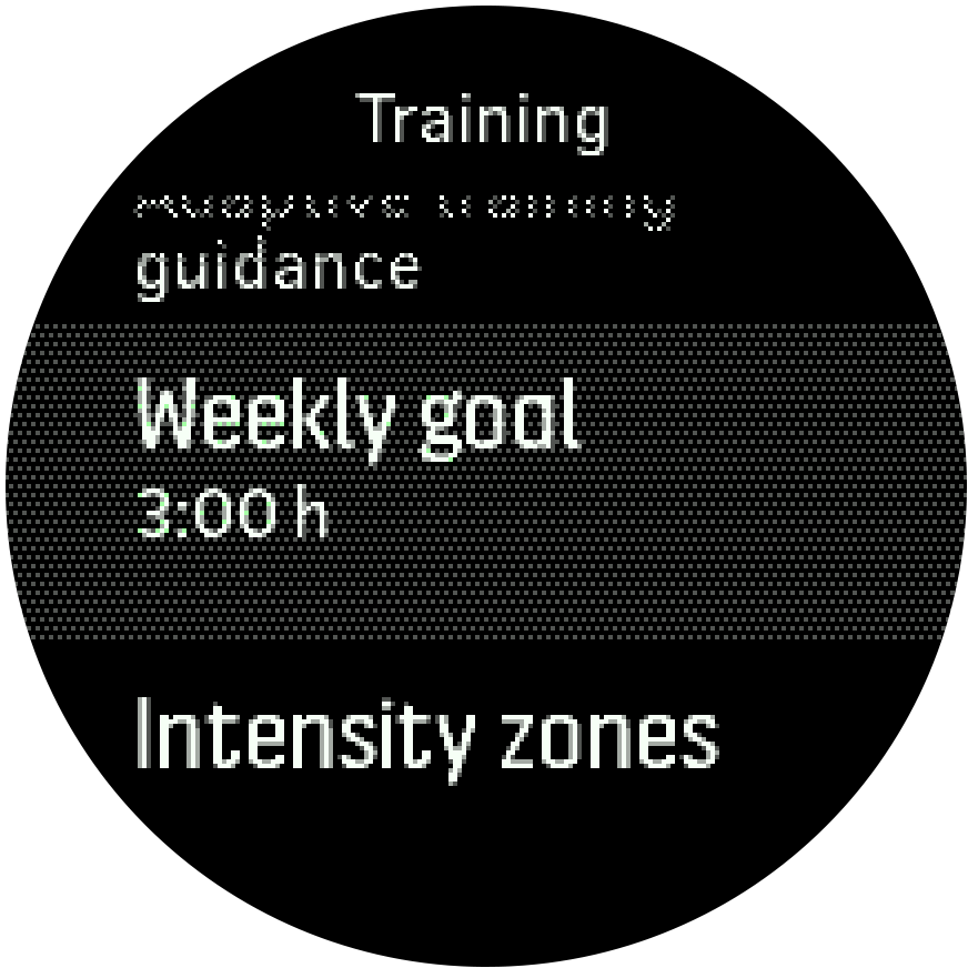

Αν δεν επιθυμείτε προσαρμόσιμη καθοδήγηση, αλλά επιθυμείτε έναν στόχο άσκησης, μπορείτε να θέσετε έναν αριθμό ωρών σαν εβδομαδιαίο στόχο από τις ρυθμίσεις στην ενότητα Training.
  1. Απενεργοποιήστε την επιλογή Guidance.
  2. Επιλέξτε Weekly goal πιέζοντας το μεσαίο κουμπί.
  3. Επιλέξτε Weekly goal πιέζοντας το επάνω ή κάτω δεξιό κουμπί.
    SF3 Weekly Goal
  4. Επιβεβαιώστε πατώντας το μεσαίο κουμπί.
