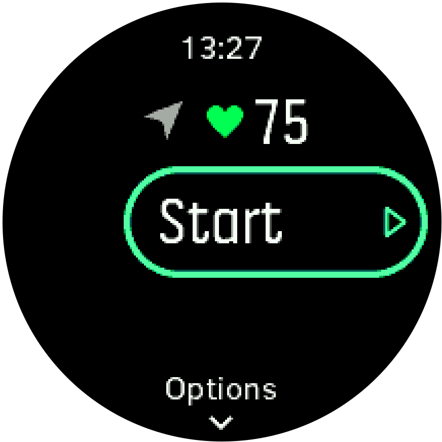

  2. Κάντε κύλιση προς το εικονίδιο άσκησης και επιλέξτε πατώντας το μεσαίο κουμπί.
    Exercise icon Spartan Trainer
  3. Πατήστε το επάνω δεξιό ή το κάτω δεξιό κουμπί για να περιηγηθείτε στις λειτουργίες άθλησης και πατήστε το μεσαίο κουμπί για να επιλέξετε εκείνη που επιθυμείτε να χρησιμοποιήσετε.
  4. Πάνω από την ένδειξη εκκίνησης, εμφανίζονται ορισμένα εικονίδια, ανάλογα με το τι χρησιμοποιείτε με τη λειτουργία άθλησης (όπως είναι ο καρδιακός παλμός και το συνδεδεμένο GPS). Το εικονίδιο σε σχήμα βέλους (ένδειξη συνδεδεμένου GPS) αναβοσβήνει με γκρι χρώμα κατά την αναζήτηση και γίνεται πράσινο μόλις εντοπιστεί σήμα. Το εικονίδιο σε σχήμα καρδιάς (ένδειξη καρδιακών παλμών) αναβοσβήνει με γκρι χρώμα κατά την αναζήτηση και μόλις εντοπιστεί σήμα, μετατρέπεται σε χρωματιστή καρδιά συνδεδεμένη σε μια ζώνη, αν χρησιμοποιείτε αισθητήρα καρδιακών παλμών. Αν χρησιμοποιείτε τον οπτικό αισθητήρα καρδιακών παλμών, μετατρέπεται σε χρωματιστή καρδιά χωρίς τη ζώνη.
    Αν χρησιμοποιείτε αισθητήρα καρδιακών παλμών αλλά το εικονίδιο απλώς γίνει πράσινο (σημαίνει ότι ο οπτικός αισθητήρας καρδιακών παλμών είναι ενεργοποιημένος), ελέγξτε ότι έχει γίνει σύζευξη του αισθητήρα καρδιακών παλμών. Ανατρέξτε στην ενότητα Συνδυασμός POD και αισθητήρων και επιλέξτε και πάλι τη λειτουργία άθλησης.
    Μπορείτε να περιμένετε μέχρι κάθε εικονίδιο να γίνει πράσινο ή να ξεκινήσετε την καταγραφή όποτε επιθυμείτε πατώντας το μεσαίο κουμπί.

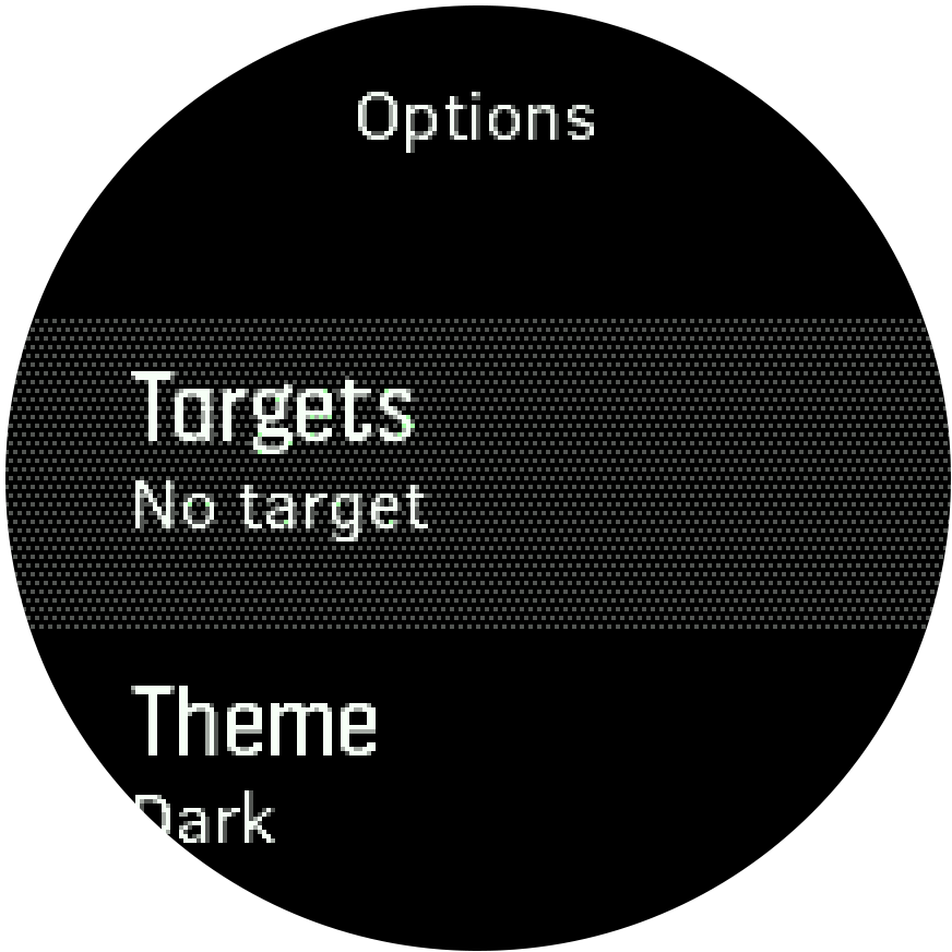

Αν η λειτουργία άθλησης που επιλέξατε έχει στόχους ως επιλογές, μπορείτε να τους προσαρμόσετε πριν αρχίσετε την καταγραφή πατώντας το κάτω δεξιό κουμπί.
Sport Mode Targets Trainer
Για να ασκηθείτε με γενικό στόχο:
  1. Πριν ξεκινήσετε την καταγραφή μιας άσκησης, πατήστε το κάτω δεξί κουμπί για να ανοίξετε τις επιλογές της λειτουργίας αθλημάτων.
  2. Επιλέξτε Targets και πατήστε το μεσαίο κουμπί.
  3. Ενεργοποιήστε την επιλογή General πατώντας το μεσαίο κουμπί.
  4. Επιλέξτε Duration ή Distance.
  5. Επιλέξτε τον στόχο σας.
  6. Πατήστε το κάτω αριστερό κουμπί για να επιστρέψετε στις επιλογές της λειτουργίας αθλημάτων.
