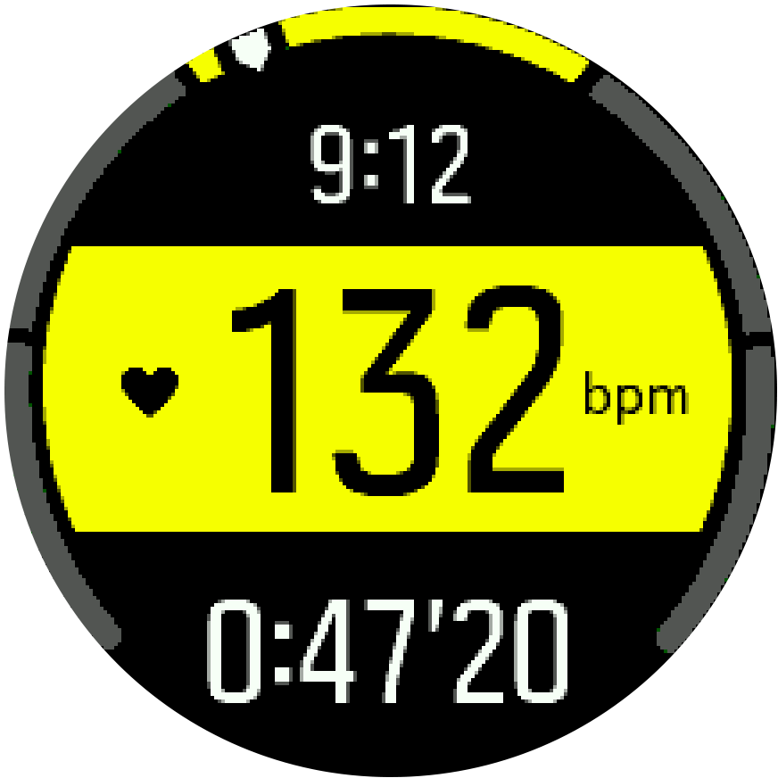

運動時使用 HR 運動區
在您記錄運動時(參見 記錄運動),選取心率作為強度目標後(參見 運動時定下目標),沿運動模式螢幕(所有支援 HR 的運動模式)的外緣顯示分成五個區段的 HR 運動區計量器。這些計量器透過點亮相應的區段指示您目前的訓練達到的 HR 運動區。計量器的小箭頭指示您在運動區範圍內的位置。
SF3 HR Exercise
當您達到選中的目標區域時,手錶會提示您。在您運動過程中如果您的心率超過選定的目標區域,手錶會提示您加速或減速。
Guidance SpeedUp Trainer
另外,運動模式的預設螢幕中有一個 HR 運動區專用的螢幕。運動區熒屏中央顯示您當前所在的HR運動區,儀器的背景顏色也指示您正在哪個 HR 運動區訓練。
ZoneDisplay HR S3F
在練習總結中,您會了解您在每個區域花了多少時間。
