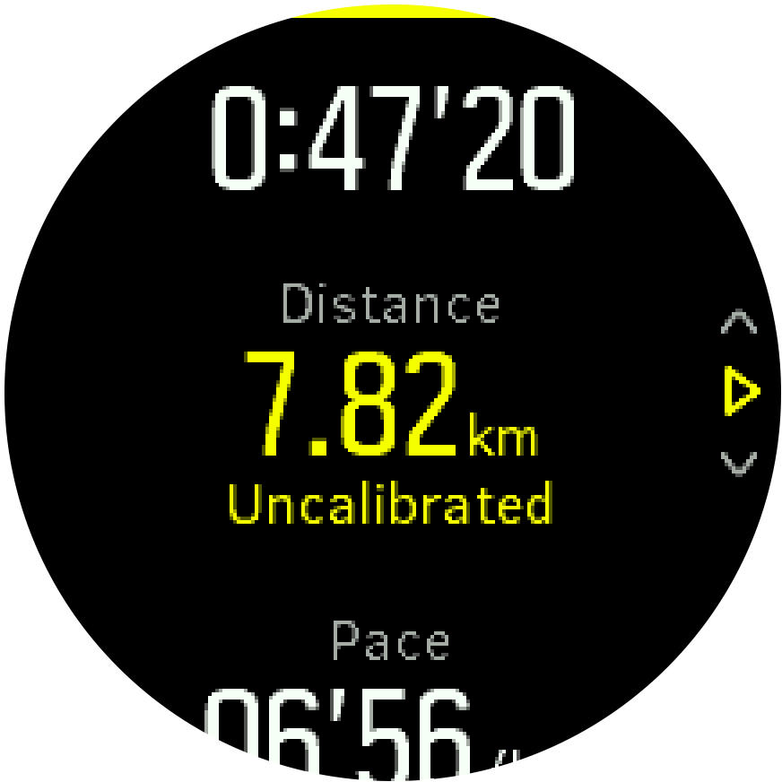

速度和距離校準。
Suunto 3 Fitness可使用手錶的內置加速計來測量跑步以及步行的速度和距離。需要根據您的步幅長度和移動來校準加速計。如未進行校準,手錶將無法正確測量速度和距離。
校準手錶最簡單的方法使用連接的GPS記錄第一次跑步或步行練習「參見連接的GPS」。 使用手機的GPD時,速度和距離校準將在後台自動完成。
要手動校準手錶:
  1. 記錄已知距離「例如在跑道上」的步行和跑步練習并持續至少12分鐘,參見記錄練習
  2. 當距離突出顯示時,按中間按鈕在總結中編輯練習后的距離。
    SF3 Distance Calibration
注释:
為了獲得最準確的結果,請為跑步和步行手動校準手錶。

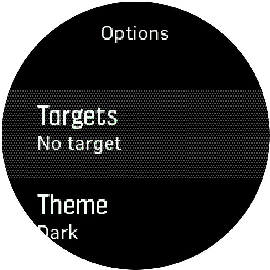

顯示主題
若要在運動或導航時增強手錶螢幕的可讀性,你可以在亮及暗主題之間進行更換。
在亮主題下,顯示螢幕背景是亮的,數字是暗的。
在暗主題下,對比度是相反的,背景是暗的而數字是亮的。
該主題為全域設定,您可以在手錶中從任何運動模式選項中變更。
要在運動模式選項中更改顯示主題:
  1. 從錶面上按下右上方按鈕以開啟首頁。
  2. 捲動至 運動,並/或按中間的按鈕。
  3. 前往任意運動模式並按下右下方按鈕以打開運動模式選項。
  4. 向下捲動至 主題,然後按中間的按鈕。
  5. 按右上方和右下方的按鈕可在 Light(亮)與 Dark(暗)之間切換,使用中間的按鈕進行確認。
  6. 捲動後退以退出運動模式選項,並開始(或退出)運動模式。
