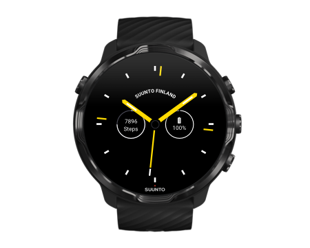

Mga watch face ng Suunto ang gamitin
suunto-watch-face-marine-ambient
Na-optimize ang baterya sa lahat ng watch face ng Suunto para magpakita ng oras sa low-power mode nang hindi ino-on ang display at ina-activate ang relo mo. Tandaang posibleng hindi na-optimize ang ibang watch face sa parehong paraan.
Kung may idinagdag kang bagong watch face kamakailan at napansin mong mas mabilis nang maubos ang iyong baterya, subukang i-uninstall ang watch face na iyon.

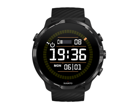

Gamitin ang Battery Saver mode
suunto-watch-face-twm
Kapag mahina na ang iyong baterya o kapag, halimbawa, nasa biyahe ka, puwede mong i-on ang Battery Saver para mas matagal mong magamit ang iyong relo. Kapag naka-on ang Battery Saver, gumagana ang Suunto 7 mo na gaya ng isang tradisyonal na relo – puwede mong tingnan ang oras at petsa, at tingnan ang pagtatanya ng natitirang oras ng baterya.
Kung io-on mo ang Battery Saver nang may punong baterya, puwede mong gamitin ang Suunto 7 bilang isang tradisyonal na relo sa loob ng hanggang 40 araw.
PAALALA:
Battery Saver ay awtomatikong nao-on kapag napakahina na ng baterya.

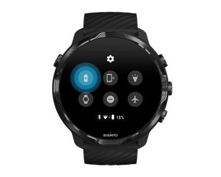

I-on Battery Saver
  1. Habang nasa watch face, mag-swipe pababa mula sa itaas ng iyong screen.
  2. I-tap ang Battery Saver.
quick-shade-battery-saver
Kapag naka-on ang Battery Saver, tingnan ang oras sa pamamagitan ng pagpindot sa Power button.

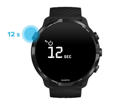

I-restart ang iyong relo para i-off ang Battery Saver
suunto-watch-face-twm-restart
  1. Pindutin nang matagal ang Power button sa loob ng 12 segundo para i-restart ang iyong relo.
  2. Ikonekta ang iyong relo sa isang charger at awtomatiko nang magre-restart ang iyong relo.

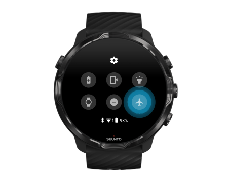

I-on ang Airplane mode
quick-shade-airplane-mode
Kapag naka-on ang iyong relo, kahit kapag naka-off ang screen, naghahanap pa rin ito ng at nagpapanatili ng mga koneksyon sa data. Kung hindi mo kailangang nakakonekta, puwede kang makatipid ng baterya sa pamamagitan ng pag-off sa koneksyon sa iyong telepono at Internet gamit ang Airplane mode.
  1. Habang nasa watch face, mag-swipe pababa mula sa itaas ng screen.
  2. I-tap ang airplane-mode-icon para i-on ang Airplane mode.
