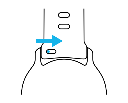

  1. Itaob ang relo.
  2. Hilahin ang maliit na pin sa spring bar papunta sa gitnang bahagi ng strap para maalis ang spring mula sa socket nito.
pull-pin-watch-strap-1

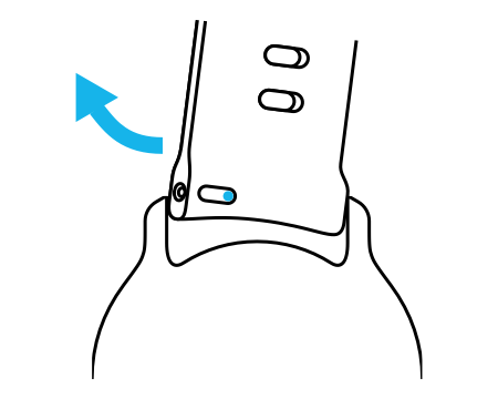

  1. Alisin ang strap.
remove-watch-strap-1
