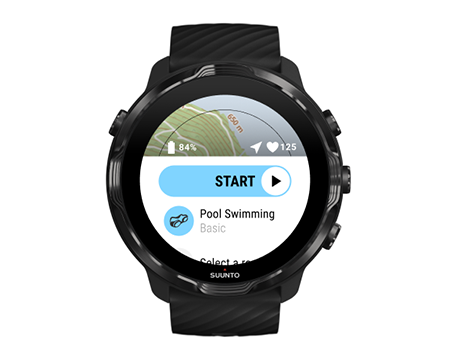

Haba ng pool
Nakadepende ang iyong relo sa haba ng pool para malaman ang mga interval ng paglalangoy at para sukatin ang bilis mo sa paglalangoy at distansya ng nalangoy mo. Madali mong maitatakda ang haba ng pool sa mga opsyon ng ehersisyo bago mo simulan ang paglalangoy.
Itakda ang haba ng pool

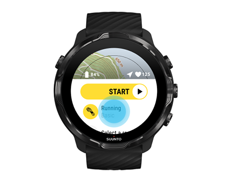

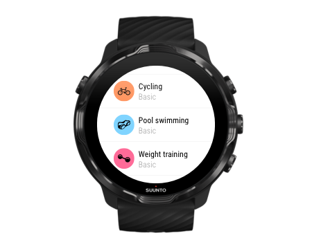

- Pindutin ang kanang button sa itaas para buksan ang Suunto Wear app
. - I-tap ang aktibidad sa ibaba ng start button.
- Piliin ang Pool swimming na sport mode.
- I-swipe pataas ang menu at pumunta sa Exercise options » Pool length.
- Itakda ang tamang haba ng pool.
- Bumalik sa start view at simulan ang iyong ehersisyo.

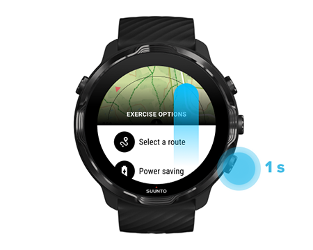

Paano baguhin ang Location accuracy habang nag-eehersisyo:
- Pindutin nang matagal ang ibabang button o mag-swipe pataas mula sa ibaba ng screen para buksan ang menu.
- Mag-scroll pababa at piliin ang Power saving » Location accuracy.
- Gawing Location accuracy ang Good.

Pamahalaan ang Always-on map habang nag-eehersisyo
- Piliin ang Power saving » Display » Always-on map
- I-activate ang Always-on map.
- Para lumabas sa menu, pindutin ang kanang itaas na button o mag-swipe pababa.
